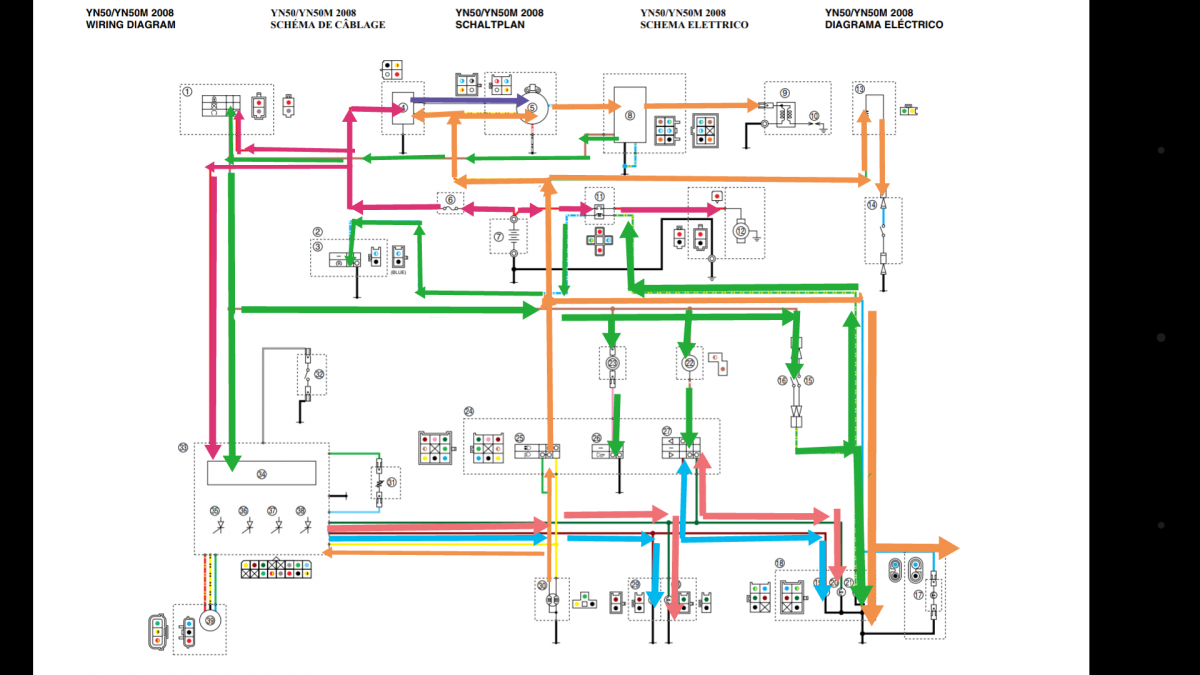

IMG_20190106_125206.png.28328ee1648c490a8548bd9713d8e9b2.pngJe ne suis pas un expert mais c'est bien ce que j'ai constaté en suivant le faisceau.
La batterie étant le départ puis fusible puis régulateur puis Stator.
Et le régulateur et Stator gère les phares.
Vu que le régulateur et le Stator ce renvoie la balle car chinter.
Que mon Stator soit bon, je pense donc que le régulateur est en cause car il n envoie pas assez pour les phares et autre équipement.
Au vue du schéma.
C'est le 5 , ce que l'on dit c'est que le régulateur n'à rien a voir avec la bougie.
Ok pour la bougie qui est en 10
Sûrement un problème d intensité qui me l'a fait claqué. Ou autre je ne sais pas.
Mais par contre pour les phares le régulateur les gère aussi.
Et vu que mon Stator (5) envoie bien au cdi (8) et à la bobine ht et bougie (9et10)
Je pense donc que c'est mon régulateur qui n envoie pas assez au phare.
Car le Stator doit tout prendre.
Je vais le changer car il est en sous tension à la sortie. Et à l entré il est bon.

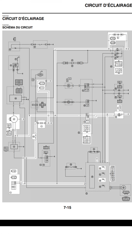

Tiens. Télécharges ça. C'est ton manuel atelier.
C'est en espagnol, mais bon.
Regardes en page 7-15, page 190 du pdf, tu y verras ton circuit d'éclairage.
Parce-que ton plan avec les flèches, démontre bien que c'est du chinois pour toi.
Mais commences déjà par remplacer tes ampoules HS.

Je l'ai mon manuel atelier en français je te remercie. ;)
Les flèche c'était juste pour que le schéma soit plus lisible et non le cheminement du courant. Donc le sens des flèche n'est pas à prendre en compte.

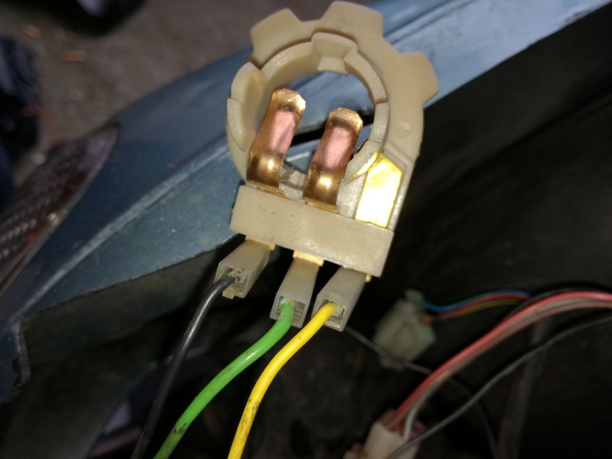

C'est ta douille arrière ?
Si oui, inverses le jaune et le noir.

Tu vois ? Ton régulateur est dans la partie sombre du schéma. ;)
Édit: ne jamais se fier aux couleurs de fils. Le noir, effectivement, est la masse sur ta photo. Mais sur beaucoup de scooter, la masse est verte. Le noir peut aussi être un voltage positif. ;)

C'est la douille vu de derrière oui.
Je vais inverser les 2.
Mais quand je teste les fil débranché de sur la douille j'ai du jus sur le vert et le noir en rentrant les pointes du testeur dans les cosses. Mais aucun jus dans le jaune.
Je suis d accord avec toi pour le régulateur mais pourquoi il me sort que 3,3v il devrait me sortir entre 12 et 14 v ?

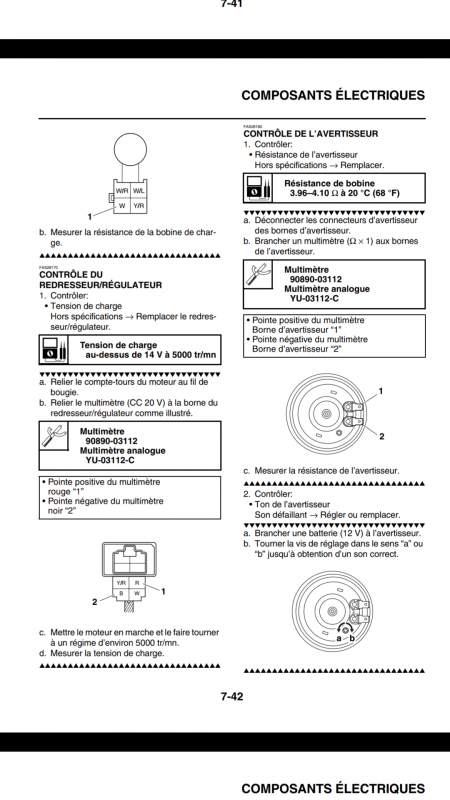

Le régulateur je l'ai tester selon le manuel.
J essaie de t envoyer le manuel.
J arrive pas a le partager il me marque erreurs
yamaha_neos_2t_servicemanual.pdf
Pour le régulateur
Pour le Stator

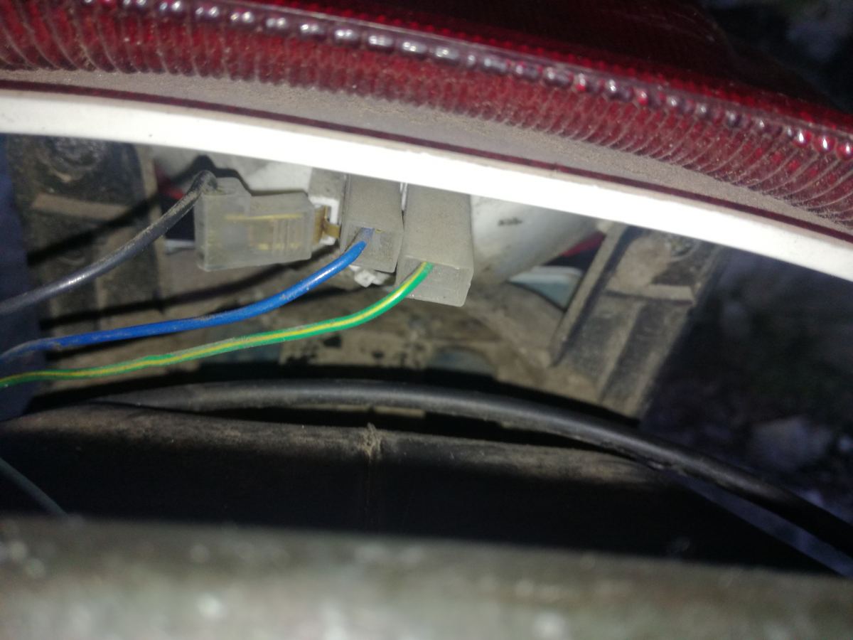

C'est la douille du phare avant sur la photo.
A l arrière c'est celle ci.

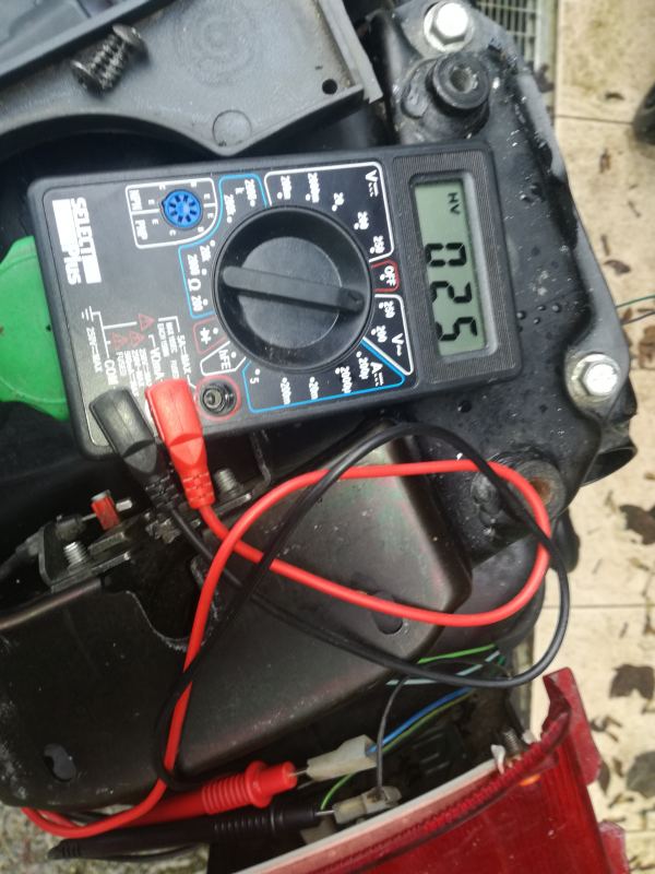

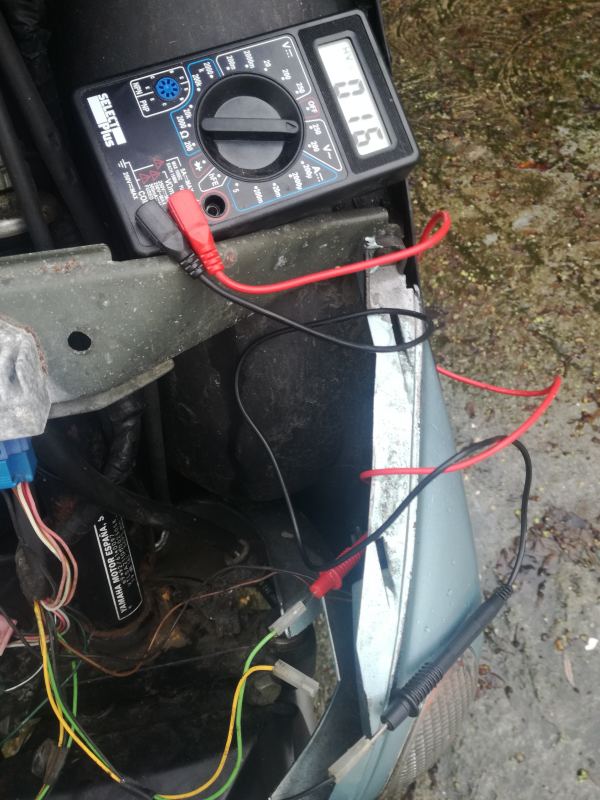

Photo à l appuis. Ensuite Barry ma expliquer.
Moteur en marche feu arrière en alternatif. Batterie à plat IMG_20181216_120325.jpg.e33a2244f71877a741cca6a9d60bbe2e.jpg

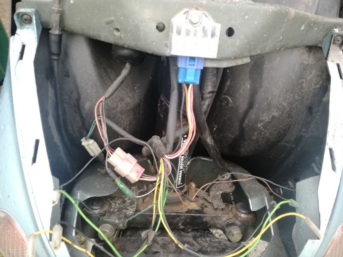

Ensuite phare avant moteur en marche en alternatif. Batterie à platIMG_20181216_114958.jpg.6f8c109b5b78d69089472786e751f9eb.jpg
Ensuite j'ai tester en continue sur cc20 j avais 12/13v je crois faut que je cherche dans mes post.
Ensuite je recharge la batterie car plus rien du tout. Plus d affichage rien.
Une fois charger, moteur allumé et ce coup ci sur les phares avant en continue cc20. Je n'ai que 3,3v.

Photo de mon régulateur, sinon c'est ce que j'ai fait pour le tester. Noir et rouge. Je vais essayer jaune et rouge ce week-end.IMG_20181216_115651.thumb.jpg.76be35befc72f2f581bc84877b7e26a2.jpg
