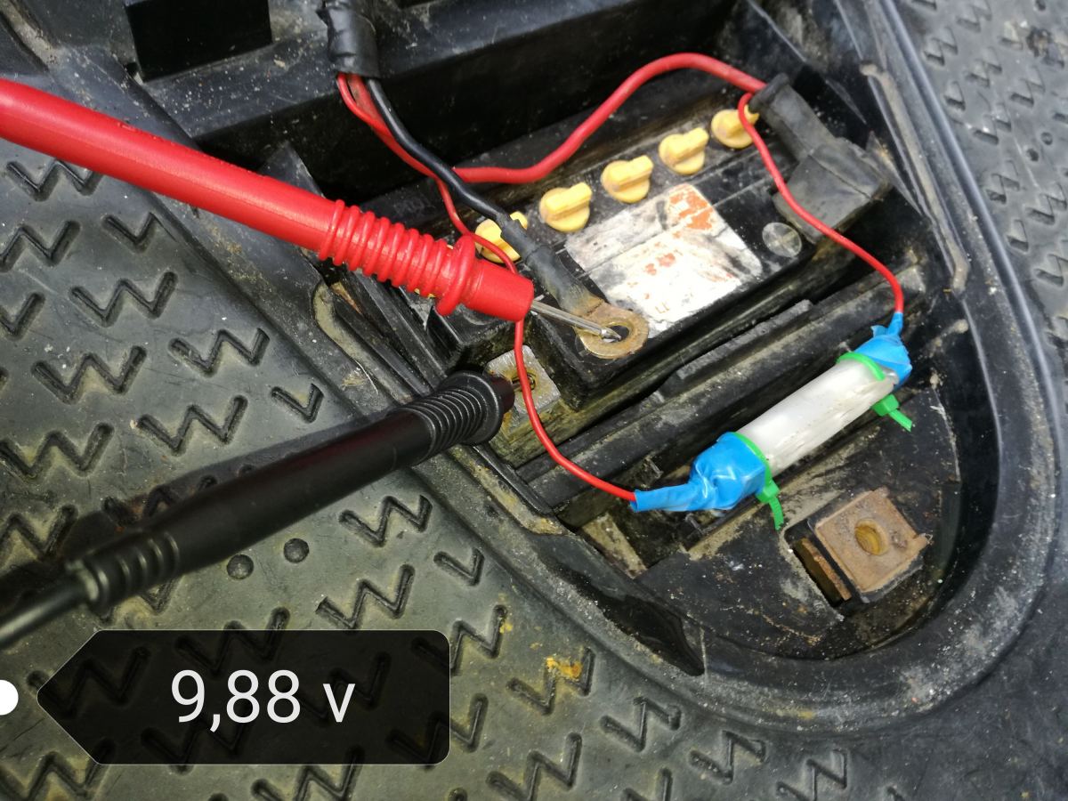

Rouge sur cosse négatif/ noir sur masse bobineIMG_20190112_111915.jpg.25a2b2b798439812078c454fac374eaf.jpg
Rouge sur cosse négatif/ noir sur plot négatif batterieIMG_20190112_112006.thumb.jpg.ee367c0b48a3accbc08e52ef7ebd4cd0.jpg
Rouge sur plot négatif batterie/ noir sur masse bobine.IMG_20190112_112127.jpg.88981fbce92ee383350864fa09d6b6fa.jpg
Batterie rebrancher avec nouvelle cosse.
Rouge sur plot négatif/ noir sur masse bobine.IMG_20190112_114308.jpg.93974ff47430e15c8cd50665a93e5048.jpgDonc à 1ère vue pas de problème de masse.

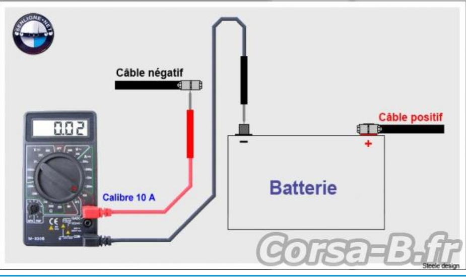

Une masse batterie ne se teste pas en volts mais en mA pour en détecter une consommation ou un courant de fuite.
Donc tu as bien vu que tu devra changer le palpeur positif de ton testeur sur 5 amp sur le tient et tourner le curseur pour obtenir un résultat de 0.01 à 0.02 A.
Si tu trouve un résultat supérieur a ceci un de tes appareil électrique ou composant de circuit et en court jus.
Mais cela ne contrôle pas la masse de la batterie a propement parler
Pour ce faire (retire le plus du testeur de la position amperage ).
Il te faut mesurer la résistance interne de ton testeur : posposition 200 ohms les 2 pointe du testeur sur le plot négatif de ta batterie la cosse devra être branchée et serrer.  Et mesure sur le plot de la batterie c'est important, tu devrais obtenir 0.1ou 0.2 ohms.
Ensuite toujours en position 200 ohms
La pointe négative sur le plot négatif de la batterie et le plus sur la rondelle du câble de masse qui est branché bien sûr.
Relève le résultat obtenu auquel tu soustrait la résistance interne du testeur.
Si la soustraction te donne 0 c'est parfait mais 0.2 ohms reste acceptable.

Et la masse de la batterie?
Vu que rien ne c'est affiché en A j'ai tester en V d'où la 2e photo.
Modifié par Greg95
Donc ca veux dire que je n'ai pas de court jus ou quelque chose cramé ?
Dsl pour la photo je n arrive pas a la virer.

Quand j'ai placer le testeur comme sur la photo en A et en déplacent les bornes je n'ai rien qui c'est affiché.
Du coup je n'ai pas de fuite ou de court jus ?
Modifié par Greg95
Rien ou zéro?
Si C'est zéro et que tu as aussi déplacer ou sélectionnés 5 amp C'est ok ça veut dire pas de fuite et probablement pas de court jus mais il faudrait tester sur chaque position du neiman ;).
Alors en suivant tes instructions et dans l ordre dicté.
Test avec cosse débranché/ résultat 0,00 A
Test avec cosse brancher et seulement sur plot les 2 pointe / résultat 00,5 ohm.
Test avec cosse brancher rouge sur cosse, noir sur plot/ résultat 00,5 ohm.
Donc au final si je soustrait résultat 00,0 ohm.
Peut importe la position de la clé j'ai le même résultat.
