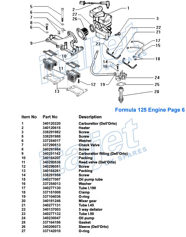

Invité Posté(e) le 21 janvier 2019 Signaler Posté(e) le 21 janvier 2019 (modifié) En regardant ton schéma je vois que l'huile n'est pas branché au carburateur donc la quantité devrais rester inchangé. Essai 85 pour voir. Modifié le 21 janvier 2019 par Invité
