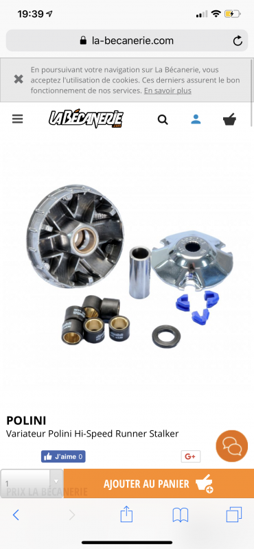

C donc les quels que je dois mettre?
et es que c celui la de variateur?D0386B1D-1D89-42A3-9AC3-EA7DB0A9183F.png.d43b1267427c8cc323ef594232e4de59.png
il y a 57 minutes, fred82000 a dit :
je ne peux te dire les quel prendre il va te falloir tester plusieur grammage pour trouver les bon galet
Oui c pour sa j’ai dit qu’il fallais que je trouve les bons
et le variateur que j’ai envoyer en photo c le bon?
