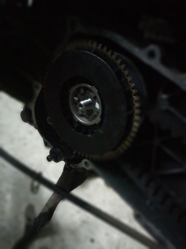

Bonjour alors voilà j'ai voulu changer mes galets c'est donc ce que j'ai fait j'ai tout remonter et mon réglage galets n'était pas bon du coup je décide de tout re démonter et la l'étoile de la joue fixe plus la joue fixe bloquer j'ai donc essayer de tirer en forçant de tous les cotés rien à faire j'ai même essayer avec un tourne vis plat et mettre du WD-40 mais rien à faire rien ne bouge qu'elle qu'un aurait une idéé pour m'aider au plus vite s'il vous plaît ?car la je suis dans la .... j'ai besoin de mon scoot pour aller taffer ...

À essayer avec un maillet tout doucement et mets du wd40 dans les dents de la joue fixe.
Opération difficile beaucoup de patience.Cela m'est arrivé une fois sur mon aerox j'ai mis une demi-journée
j'ai abîmer légèrement l'axe :sweating:

D'accord merci j'espère j'ai pas niquer les dents de l'axe du vilebrequin

si c'est le cas tu pourras rattraper avec une lime triangulaire type:
https://www.leroymerlin.fr/v3/p/produits/lime-triangulaire-mi-douce-bahco-100-mm-e135737
évidement cela dépend si cela est récupérable et bien aller doucement sur l'axe  .
C'est bon y a tout qui est sorti merci , il y a juste le bout de l'axe qui est un peu abîmer mais rien de grave

Surtout au remontage ne met pas de graisse.. sinon à chaud elle risque de ce déplacer sur le variateur et te faire patiné la courroie.

Oui c'est totalement sa avec la patience c'est venu tout seul au bout d'un moment
il y a 49 minutes, Greg95 a dit :
Nan je n'ai pas mit de graisse à part du wd40 hier sur les dents pour que sa vienne mieux

Pense à changé ton étoile qui bloque la joue fixe, si celle-ci est abîmé ton problème recommenceras... Est tu risque d'abîmé l'axe du vilebrequin de façon irréversible.
