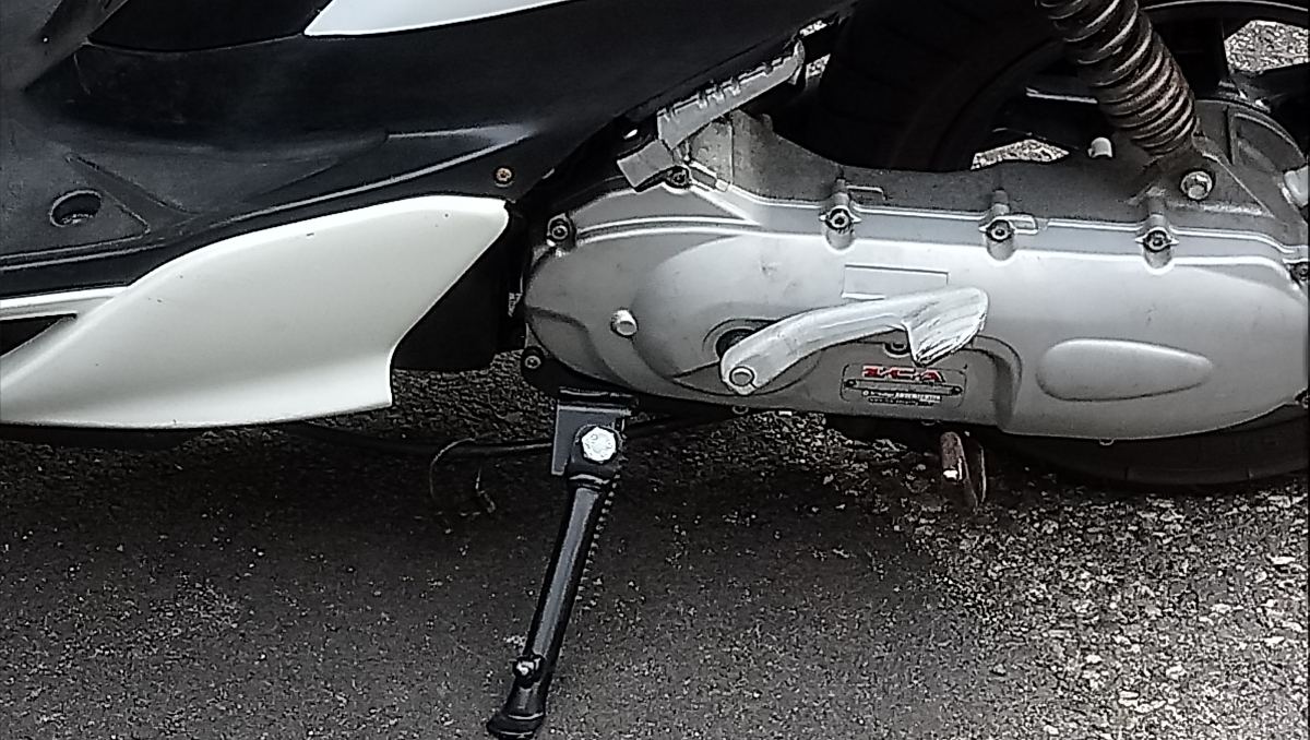

Bonjour j'ai un MBK Mach G AC de 2005 et je voudrais installer une béquille latérale dessus parce que la béquille centrale c'est bien mais le gros désavantage c'est qu'il faut garer le scoot sur un endroit "plat" pour que les deux côtés touchent.
- Premièrement : où s'installe-t-elle ? J'ai vu sur des forums qu'on devait la mettre au même axe de la béquille centrale. J'ai vu d'autres qui l'installait sur le cadre mais faut virer les bas de caisse et jpeux pas :/
- Et deuxièmement je sais pas vraiment laquelle prendre donc si vous pouvez me conseiller :cool:

Le 23/02/2019 à 14:00, Docteur JEFF a dit :
salut,j'ai celle la
https://www.easyparts.fr/Béquille-latérale-noire-Yamaha-JogR--RR-MBK-MachG_(JogR--RR-MachG)-p120403
tu la visses sur 2 emplacements du carter de kick et sur l axe de la centrale si tu le souhaite ou non,moi elle tien que sur le carter
moi qui re cherche sur quel scoot mbk on trouver cette béquille la pour adapter sur mon nitro elle et solide au moins ?
Avec ce genre de béquille c'est pour stationner uniquement, se poser dessus pour boire un canon ou fumé un mégot mal roulé faut oublier.
