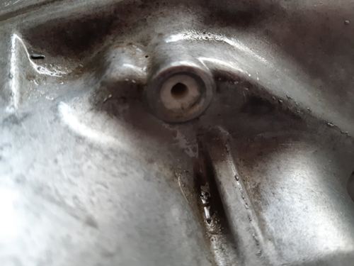

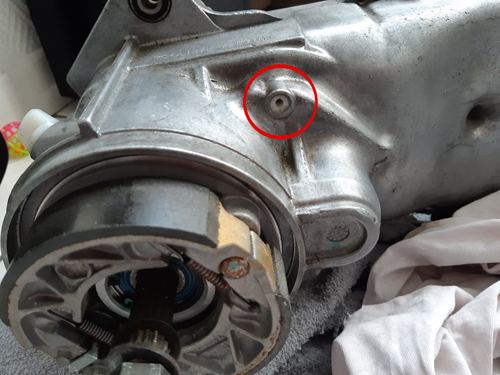

je suis en train de changer mon vilebrequin, cylindre etc sur mon scooter Yamaha BWS 2013 et en retournant le carter de variation j'ai vu une trace d'huile de transmission sur le sol et j'ai trouver la source, c'est une espèce de vis en plastique blanc qui ce trouve au niveau de la roue arrière, pouvez-vous m'éclairer sur cette pièce et son rôle s'il vous plaît.

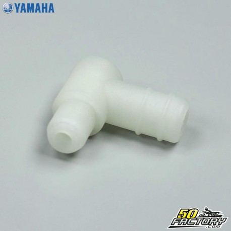

salut , c'est le reniflare du carter de transmi , il est cassé , normalement il y a une durit dessut pour pas que ça coule sur le pneu ou le frein.(c'est normal que ça coule.remet en un neuf avec la durit.
