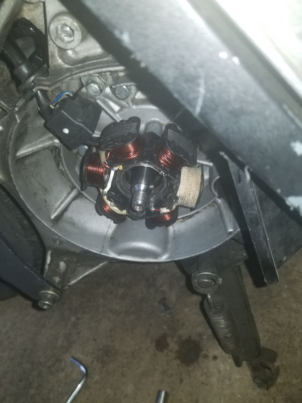

je vais te montrais une photo de mon allumage, je pense pas mettre trompé sur le sens du capteur, car au début je l'avait monté de l'autre coté mdr l’aiment du capteur va bien en face des bobine ? je me rappeler plu ... :/ moi je pense que la c'est ok et j'en est profité pour nettoyer avec du wd et bientôt le grand teste ^^

bonjour, c'est gentil mais c'est du chinois pour moi lol ^^ la y a une tempête de vent et pluie dans ma ville et ma cave et dehors donc j'ai attendu se matin pour continué, je voulais juste savoir si mon capteur était monté dans le bon sens, il me semble que c'était bien monté comme ça

bon déjà ton contacteur c'est le rectangle avec un 2 entouré sur la ligne du haut, tu vois au moins c'est seulement 2 fils dessus, et comme te disais Alain, ne pas se tromper sur le contacteur, ça pourra toujours t'être utile de connaitre le branchement la couleur des fils est ecrite en abrégé dans un petit cardre genre VE=vert etc.
je vais pas te prendre plus la tête avec ça ;) bon courage!
Ps: ton capteur d'allumage, tu ne peux pas le brancher autrement, ça rentre pas normalement, sinon, oui il est dans le bon sens. Plus qu'a remettre le rotor

le capteur était bien à l'envers car je ne pouvais pas rentré ma cloche et comme j'ai foiré des vis bah faut que j'aille en rachetés

il y a une heure, zabu72 a dit :
lo ah oui j'avais pas vu le point en métal vers le haut, désolé, pas reveillé, mais t'as du forcer pour le rentrer comme ça

pas du tout sans la cloche aucun souci mais c'est en la montant que j'ai vu le souci lol, y a deux visses plus petites "qui vont normalement sur l'allumage et deux plus longue qui tiennent le capteur comme j'ai du forcé vu mon montage de gogole mdr bah j'ai foiré deux pas de vis :/
