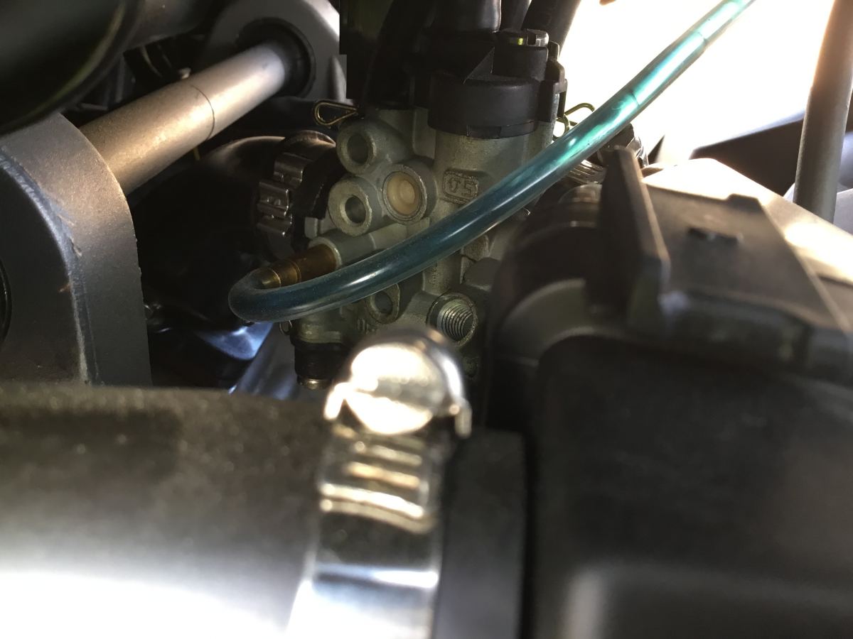

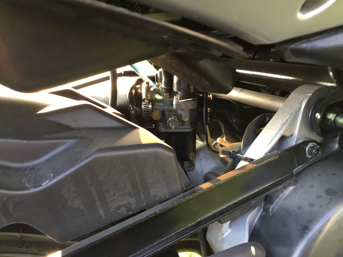

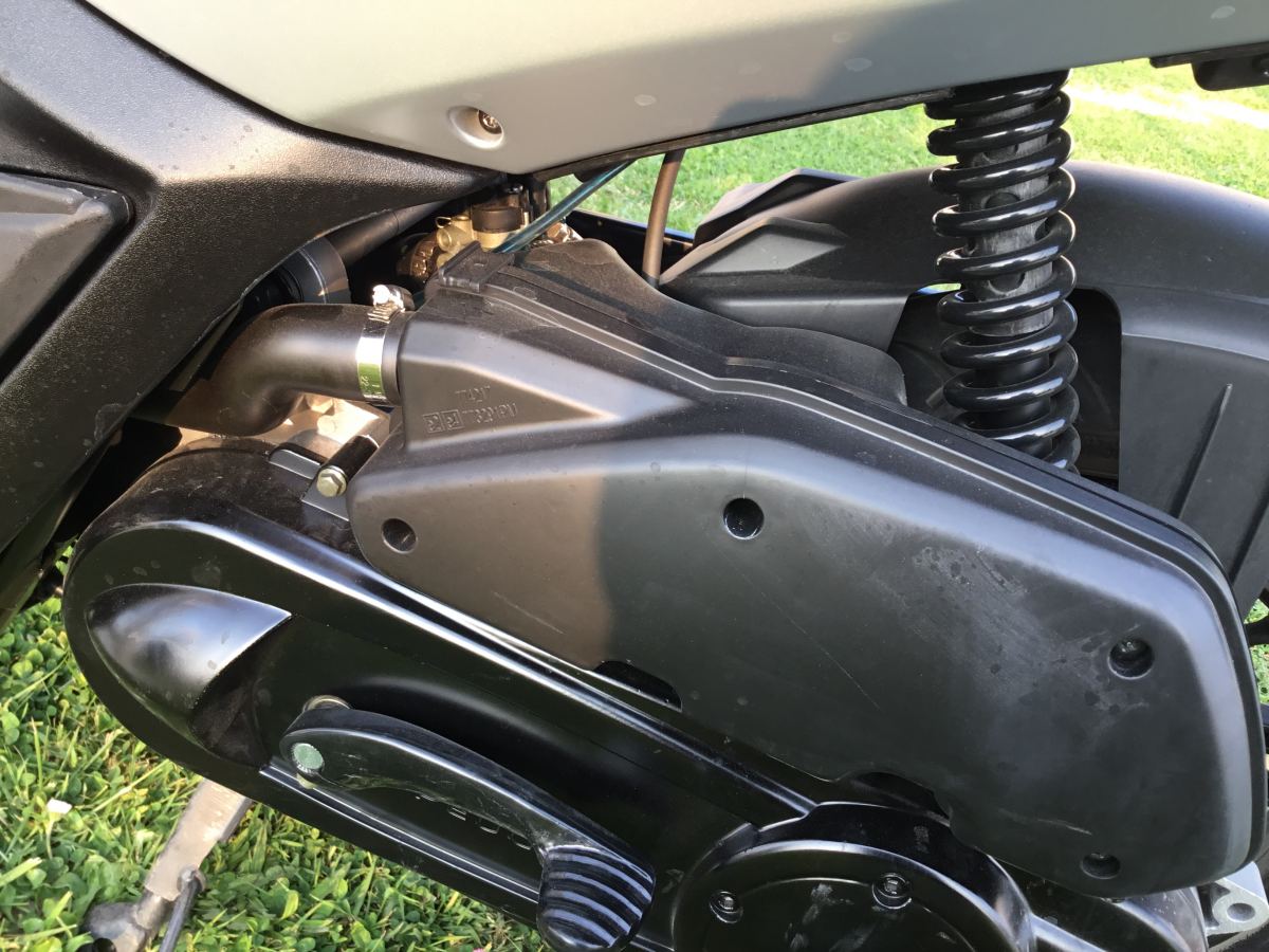

Voilà les photos, je n’est rien après mon inscription 17,5 sur mon carburateur donc je ne sais pas ce que c’est colle gicleur .
Euh! les sondes de starter sont débranchées ou c'est fait exprès le pas de vis ou il y a rien sur la gauche du starter?
la 4eme photo, ça c'est une vis d'air la dernière photo la vis à gauche doré, et celle du milieu avec un petit manche pour visser à la main c'est la vis de ralenti.

Il y a 9 heures, donkishock a dit :
Ou se trouve la sonde ? J'ai pas fait attention.

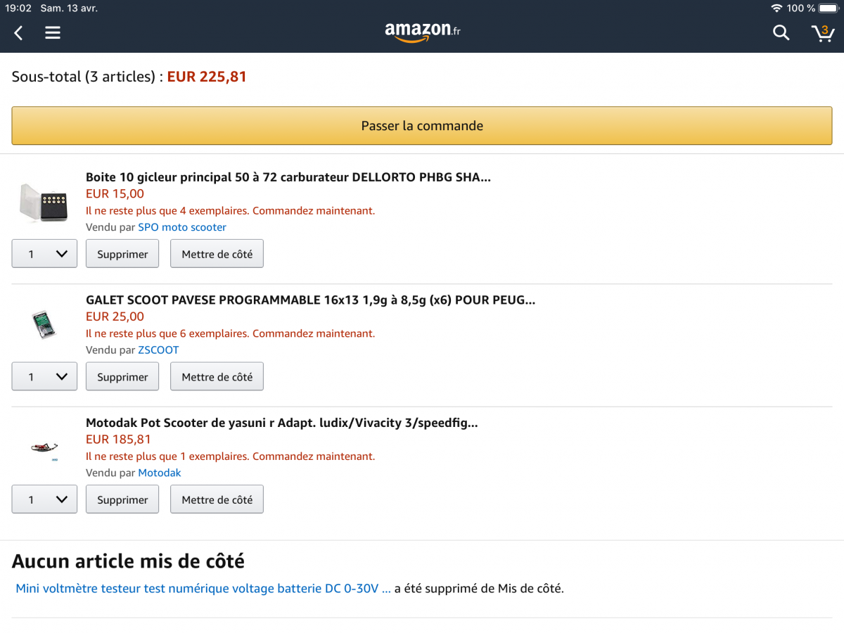

Non les gicleurs ne sont pas les bon
Pour phbg et ton carburateur c'est pas les mêmes.
Les phbg sont en 5mm toi ils faut du 6.

il y a 14 minutes, Bader a dit :
A Mince, tu aurais un lien Amazon  stp ? car je n'arrive pas a trouver les bons.
