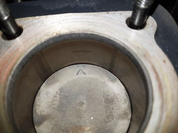

Ericmaster Posté(e) le 28 mars 2019 Signaler Posté(e) le 28 mars 2019 Bonjour à tous Je pense que je suis encore une fois en pré-serrage sur mon BWS de 2013, pouvez-vous me le confirmer avec cette photo ? Symptômes: 10 à 20 minutes de conduite le scooter s’étouffe et pour le garder allumé je dois jouer avec les gaz et 1 minute après il repart. Configuration : *Cylindre piston Stage6 StreeTrace en 50 - carburateur 17.5 avec gicleur 76 - Pot Stage6 Pro Replica - Embrayage + cloche Stage6 Sport Pro 107MM avec ressort jaune - variateur Polini Hi-Speed et galet 13x16 en 5g.
beber Posté(e) le 28 mars 2019 Signaler Posté(e) le 28 mars 2019 bonjour la couleur de la bougie et comment
Ericmaster Posté(e) le 28 mars 2019 Auteur Signaler Posté(e) le 28 mars 2019 il y a 12 minutes, beber a dit : bonjour la couleur de la bougie et comment Brique
beber Posté(e) le 28 mars 2019 Signaler Posté(e) le 28 mars 2019 si c'est pas profond papier a l eau de 800 et tu ponce et le piston et comment brique fort clair
Ericmaster Posté(e) le 28 mars 2019 Auteur Signaler Posté(e) le 28 mars 2019 Il y a 2 heures, beber a dit : si c'est pas profond papier a l eau de 800 et tu ponce et le piston et comment brique fort clair je te ferai une photo de la bougie, poncer dans quelle sens ?

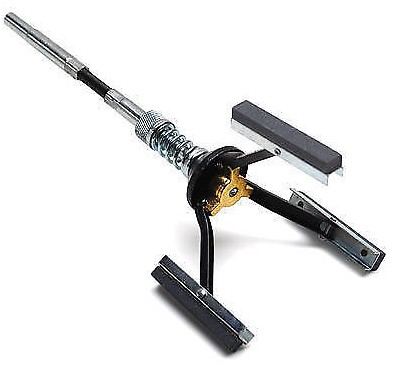

Ericmaster Posté(e) le 28 mars 2019 Auteur Signaler Posté(e) le 28 mars 2019 il y a 16 minutes, beber a dit : en cercle Oki et acheter cet accessoire tu en pense quoi? ( Outils réglable permettant de déglacer la chemise de cylindre Ø 32 à 89 mm / Grain 220 )
Ericmaster Posté(e) le 28 mars 2019 Auteur Signaler Posté(e) le 28 mars 2019 (modifié) Oui tu as raison mais cela et bien nan? Modifié le 28 mars 2019 par Ericmaster
beber Posté(e) le 28 mars 2019 Signaler Posté(e) le 28 mars 2019 si c'est niquel tu la règle et tu ponce en tournant
Ericmaster Posté(e) le 28 mars 2019 Auteur Signaler Posté(e) le 28 mars 2019 Merci beber pour ton aide. J'aurais une dernière question STP, pense tu que je dois passer au mélange et virer la pompe à huile?
Max Blackbird Posté(e) le 28 mars 2019 Signaler Posté(e) le 28 mars 2019 début de 4 coins,réglage carburateur à faire et poncer le cylindre ce n est pas le déglacer
Bader Posté(e) le 29 mars 2019 Signaler Posté(e) le 29 mars 2019 Bonjour faut pas y aller a sec avec le rodoir, il enduire le cylindre d'huile de coupe.
