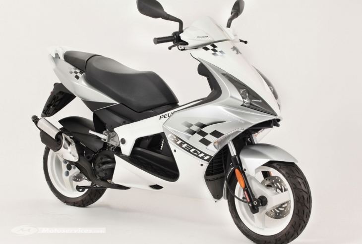

j'ai une petite question a propos de mon scooter Peugeot jet force c-tech 50 a carburateur  , mon problème et que je n'arrive pas a trouver des carénage pour mon scooter , j'ai cherché partout sur le net et pas moyen d'en trouver .

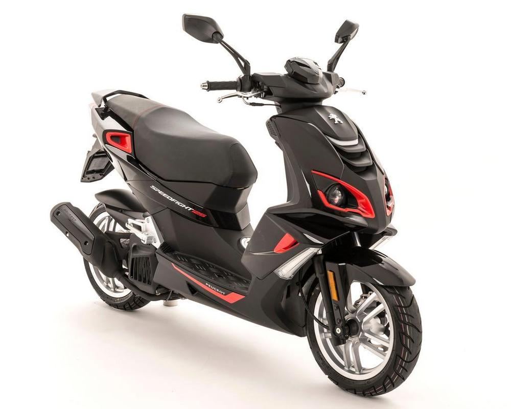

puis-je prendre des carénage de Peugeot speedfigth 4 pour mettre sur le mien au cela n'est pas possible ?
merci pour vos réponse . :)

Bonjour, et pour répondre, non ce n'est pas le même cadre, le jet force à la calandre derriere la roue, les seuls pieces compatibles sont la fourche/potence guidon/roues et le moteur.
