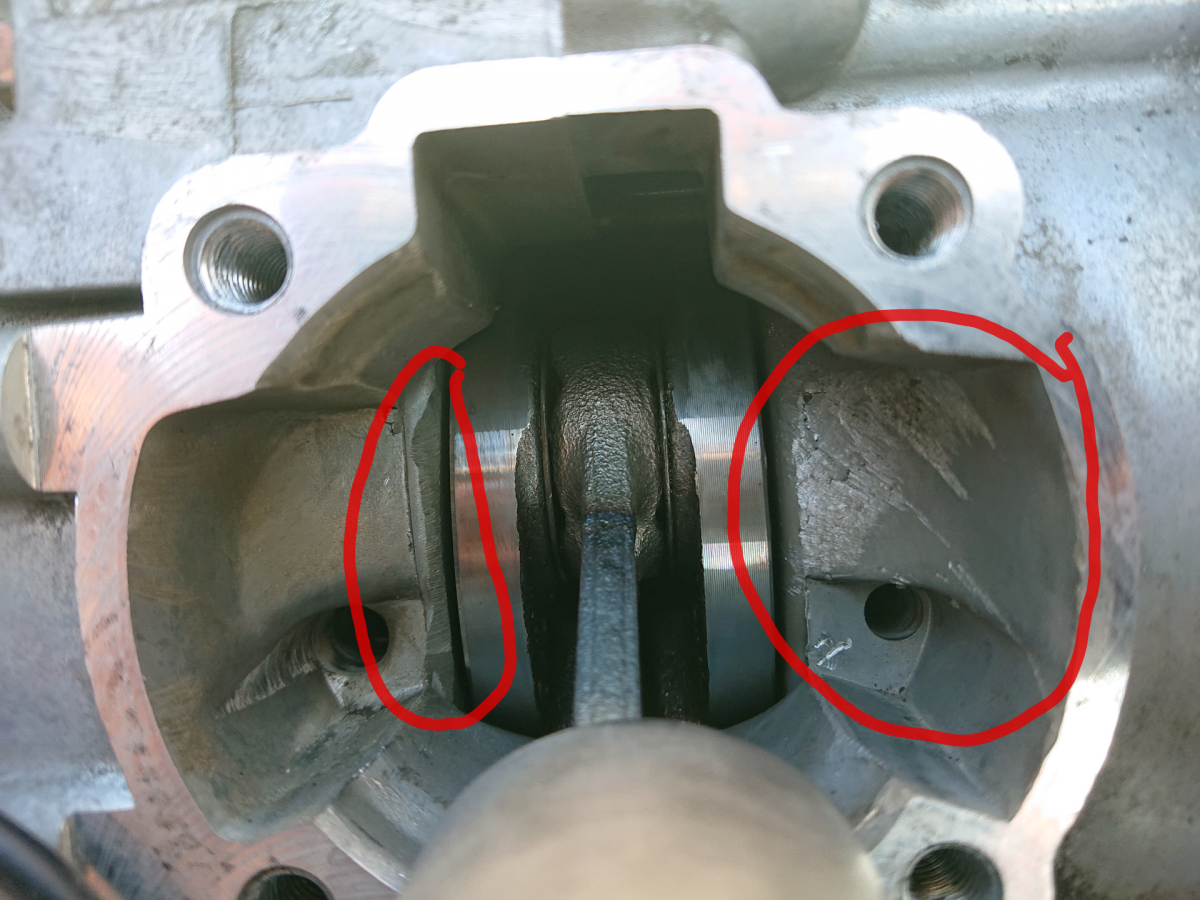

Lounageo Posté(e) le 30 mars 2019 Signaler Partager Posté(e) le 30 mars 2019 (modifié) Bonjour à tous Je précise que j'ai déjà chercher partout sans succès. Mon meilleur amis a acheter un kymco super 8, 2 temps de 2015 très propre de 6000km, il l'avait essayé sans problème pour l'achat. Le jour qu'il reçoit sa plaque d'immatriculation, le scooter a démarrer 2 secondes puis plus rien, je précise que la seul fois qu'il a rouler avec, c'était pour le test. Le moteur n'a plus de compression, j'ai donc pensé au cylindre, en démontant j'ai vu que l'intérieur du carter moteur est griffer ( voir photos ), pourtant il roulait très bien lors du test... Après vérifications d'éventuelle crasse dans le moteur, nettoyer a l'essence ( moteur sorti du cardre ), j'ai remonter un nouveau cylindre kit complet par précaution et toujours pas de compression ! J'ai fais un test d'étanchéité pour voir si les joint spy et joint carter moteur fuyaient, rien du tout. J'ai remis un nouveau piston et segmentation à nouveau et toujours rien, il y a bien un minimum de compression mais je peux tourner le volant magnétique a la main sans difficulté. J'ai commandé de nouveau roulements et joints spy mais j'aimerais un avis sur le bloc avant remontage. Merci beaucoup d'avance ! Modifié le 30 mars 2019 par Lounageo Lien vers le commentaire Partager sur d’autres sites More sharing options...

Alain Posté(e) le 31 mars 2019 Signaler Partager Posté(e) le 31 mars 2019 Le truc avec les moteurs de Kymco 2 temps, c'est qu'on a l'impression qu'ils ne compriment jamais assez. Tu as vérifié l'état des clapets? Concernant le bas moteur, c'est simplement que les gens de chez Kymco ne se sont vraiment pas foulés dans la finition des carters. Lien vers le commentaire Partager sur d’autres sites More sharing options...
Lounageo Posté(e) le 31 mars 2019 Auteur Signaler Partager Posté(e) le 31 mars 2019 Merci pour vos réponses rapides Bader : manque de compression à cause des roulements ? Ça serai comme si on mettrait un joint de culasse plus épais ? Je veux dire que le jeu des roulements se répercuterai sur la monter du piston ? Car au démontage, les roulements étaient rouillé, bisarre pour 6000km. Je vais le mettre sous pression après avoir tout remonté sûrement demain. Alain : oui les clapets sont bon, aucun jour, aucune fissure, ce pourrait-il qu'ils se réouvrent au moment où le piston redescend pour laisser passer les gaz frais compressé dans le carter, dans la chambre? Je sais pas si je suis clair Bisarre j'avais jamais vu, en tout cas dans mes souvenirs, une finition si mal faite. Lien vers le commentaire Partager sur d’autres sites More sharing options...

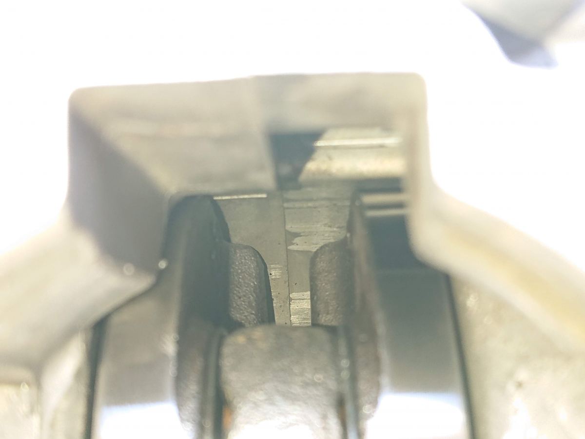

Lounageo Posté(e) le 2 avril 2019 Auteur Signaler Partager Posté(e) le 2 avril 2019 (modifié) Bon ben voilà, vilebrequin voilé, je n'ai pas forcer dessus pourtant, les roulements ont glisser tout seul, sur le moteur aussi, peut être un défault ou alors il était déjà comme ça je sais pas. C'est possible que ce soit du au faite que j'ai mis le vilebrequin au frizzer et les roulements au four a 100 degré pendant 4 minutes, j'ai attendu que les roulements refroidissent un peu pour les mettre sur le vilebrequin ? Ca serait peut être mieux de mettre les roulements en premier sur les carters, puis le vilebrequin refroidit dans les roulements chauffer au chalumeau ? Excuser moi mais ça fait tellement longtemps que j'ai fais ça que la j'ai pas envie de foiré le nouveau vilebrequin et roulements J'ai commandé un nouveau vilebrequin et roulements, je les auraient sûrement jeudi ou vendredi et je vous dis quoi Modifié le 2 avril 2019 par Lounageo Lien vers le commentaire Partager sur d’autres sites More sharing options...
