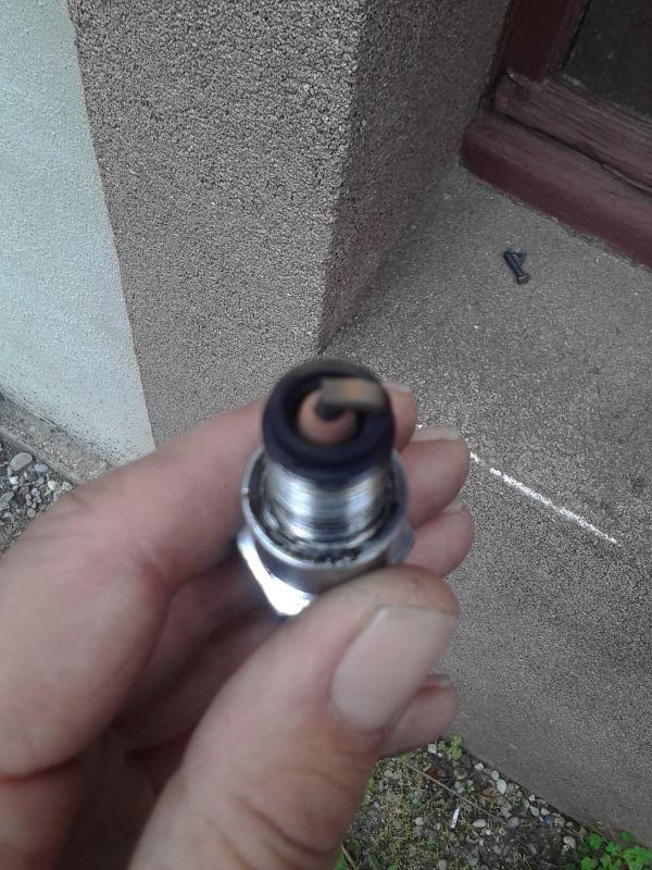

0 Nicodu67 Posté(e) le 27 avril 2019 Auteur Signaler Posté(e) le 27 avril 2019 Voici ma bougie après réglage carburateur sa semble pas mal un peu riche même nan? j'ai constater qu uniquement a mi régime il genre broute un peu doucoup j'ai baisser l aiguille w9 d un cran pour appauvrir C sa ou je me trompe @nouxstp Merci il y a 15 minutes, noux a dit : cherche pas prend le c21 Salut si je le trouve d ocas je prend
0 noux Posté(e) le 27 avril 2019 Signaler Posté(e) le 27 avril 2019 pour moi la bougie et pas mal du tout defois il vo mieux être un peu plus riche oui c'est bien sa 1
0 Nicodu67 Posté(e) le 27 avril 2019 Auteur Signaler Posté(e) le 27 avril 2019 Ok merci j'ai pas pu tester encore avec le cran en moins Il pleus blindé chez moi peur de me latter.._
0 noux Posté(e) le 27 avril 2019 Signaler Posté(e) le 27 avril 2019 (modifié) ok a wai miser la flotte c'est pareill par chez moi regarde bien ta bougie une fois le crant descendu car il se peut que tu doive resséré la viss de richesse Modifié le 27 avril 2019 par noux
0 Nicodu67 Posté(e) le 27 avril 2019 Auteur Signaler Posté(e) le 27 avril 2019 Yes bien vu du coup Pour mon cas alors dévisser la richesse pour enrichir ce qui me mettrai a 2 tour car je suis a 1,75 Obligé de faire un aret carburation ?
0 noux Posté(e) le 27 avril 2019 Signaler Posté(e) le 27 avril 2019 tu as quoi comme carburateur ? oui obligé
0 noux Posté(e) le 27 avril 2019 Signaler Posté(e) le 27 avril 2019 ok il y aura peut être moins de 1/4

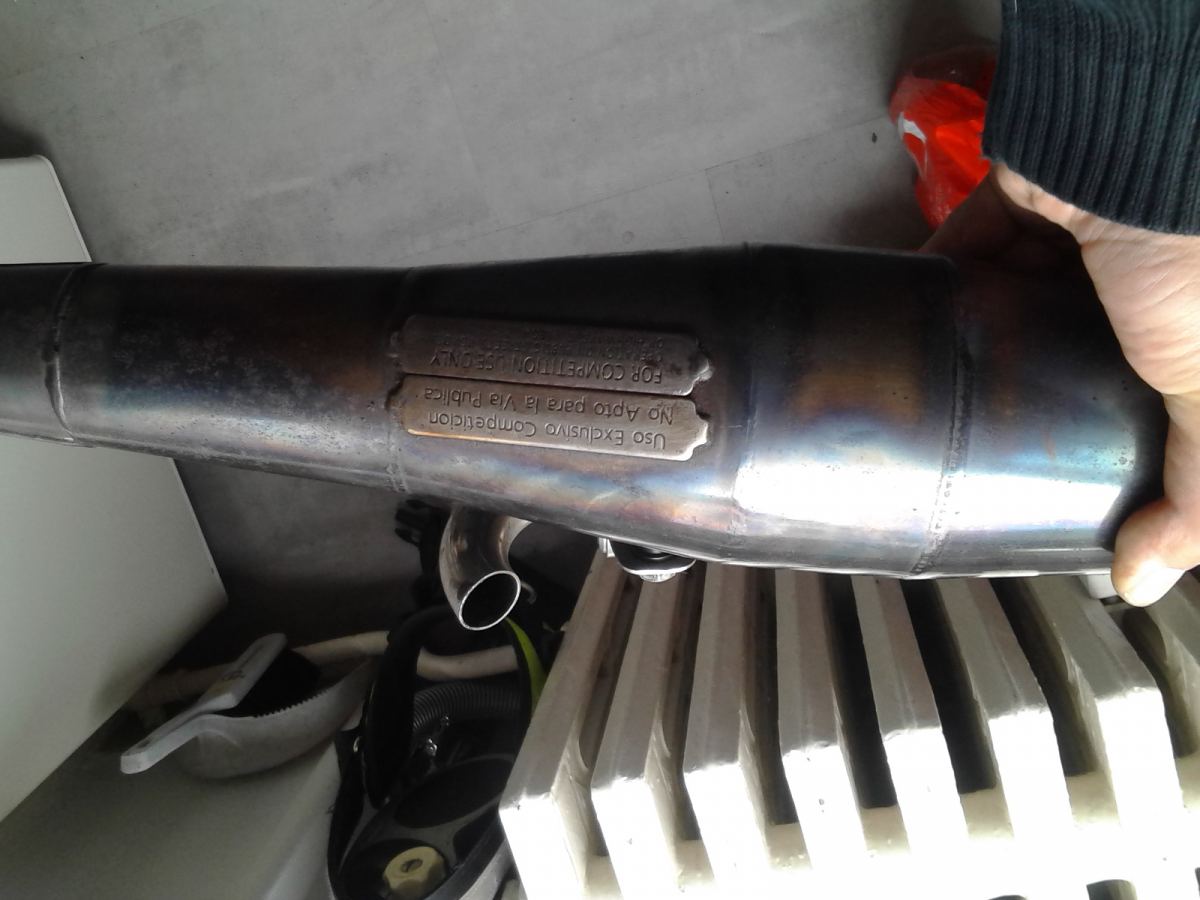

0 Max Blackbird Posté(e) le 27 avril 2019 Signaler Posté(e) le 27 avril 2019 Il y a 8 heures, Nicodu67 a dit : Salut Jeff oui javais stonner les annonces. Pour quoi le nardo n irai pas car top perf eu même le preconise dans la notice fourni avec le kit? Moi même je ne connais pas ce pot mais c vrai que j obterai plus pr un c16 ou c21 tout simplement parce que le top perf nardo (pas le replica) est une vrai relique il a été très peu vendu,le tpr irai avec un mk sp,c16 ouy c20/21,brk,evo et je pense peut être au doppler rr7 1

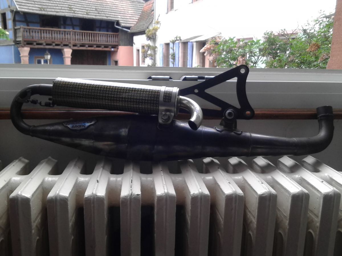

0 Nicodu67 Posté(e) le 28 avril 2019 Auteur Signaler Posté(e) le 28 avril 2019 (modifié) Bon ben je viens d acheter un c16 kevlar qui arrive mercredi du coup réglage carburateur denouveau Augmentation du gp ou juste richesse? Modifié le 28 avril 2019 par Nicodu67

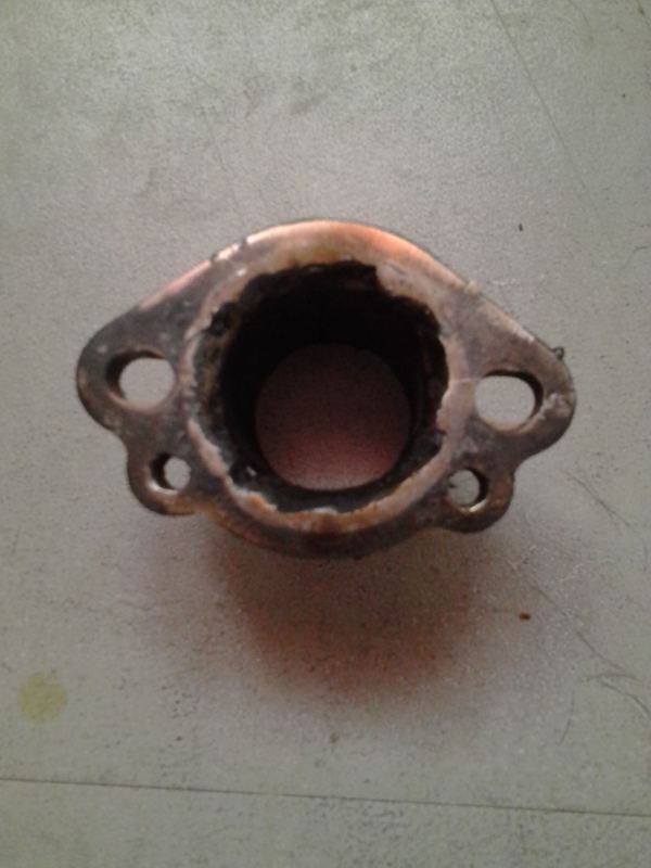

0 Nicodu67 Posté(e) le 4 mai 2019 Auteur Signaler Posté(e) le 4 mai 2019 Mon nouveau joujou enfin arriver Pas un poc état plus que nikel par contre le mec a resouder comme un porc l attaché cylindre je peus laisser comme ca ou je ponce faire un peu mieux a la dremel? après pour 130€ c correct au vu de l etat
