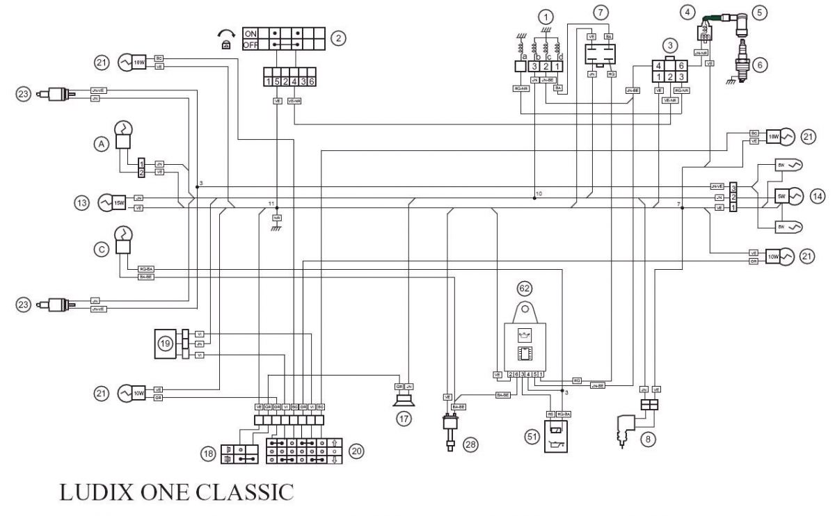

0 Scarium Posté(e) le 2 mai 2019 Auteur Signaler Posté(e) le 2 mai 2019 il y a 11 minutes, beber a dit : il faut trouver le plus principal et la masse Je ne veux pas t'embeter mais je ne mis connais vraiment pas donc peux tu m'eclairer sur ce schema c a dire quel parti du schema correspond a ce que je dois chercher merci (actuellement sans batterie mon feux arrière et avant sont allumer continuellement)
0 beber Posté(e) le 2 mai 2019 Signaler Posté(e) le 2 mai 2019 même avec la batterie il resteront allumer il faut que se regarde et la je qui le fofo donc demain si personne ta aide j'ai un vieux ludix accidenter biplace au garage je ferais des photo pour les fil si c'est le même faisceau

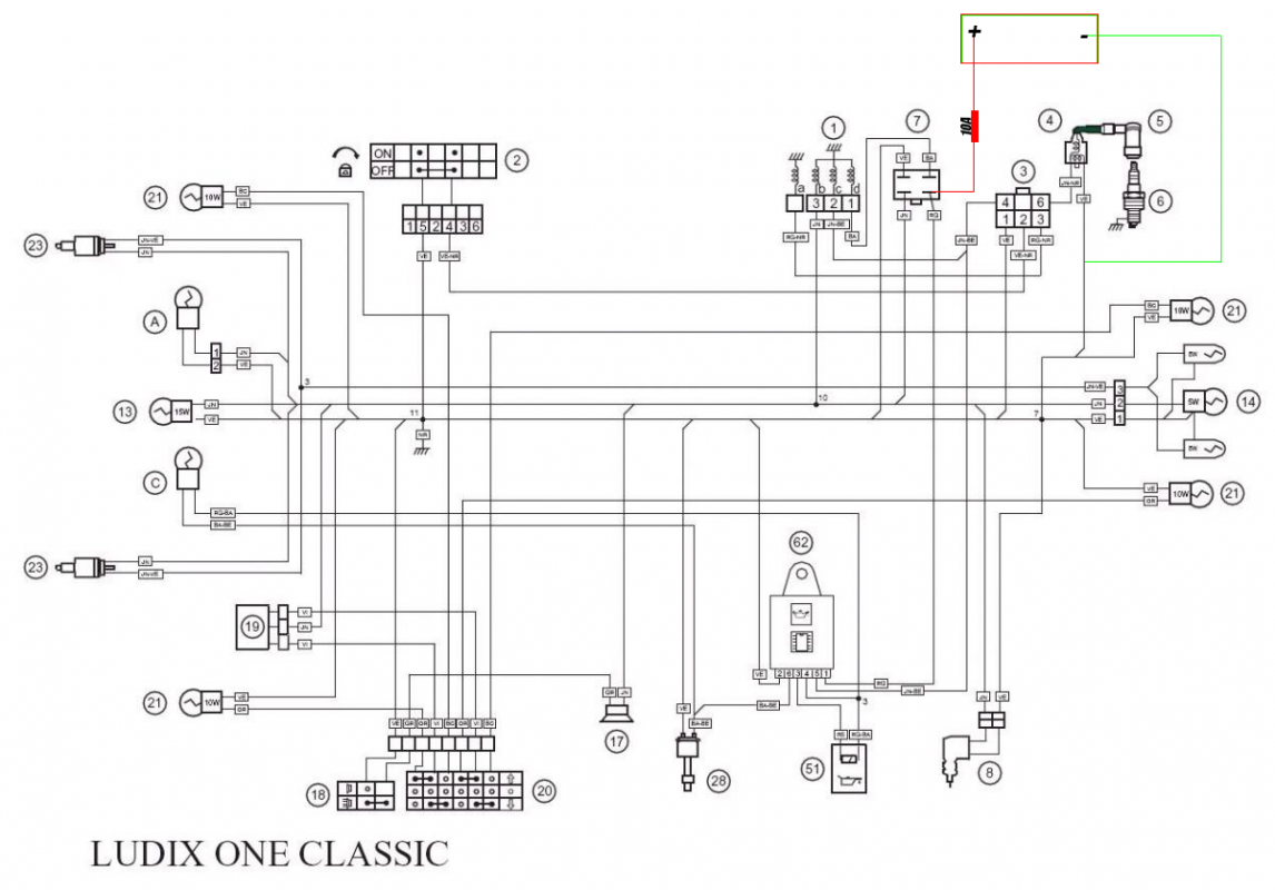

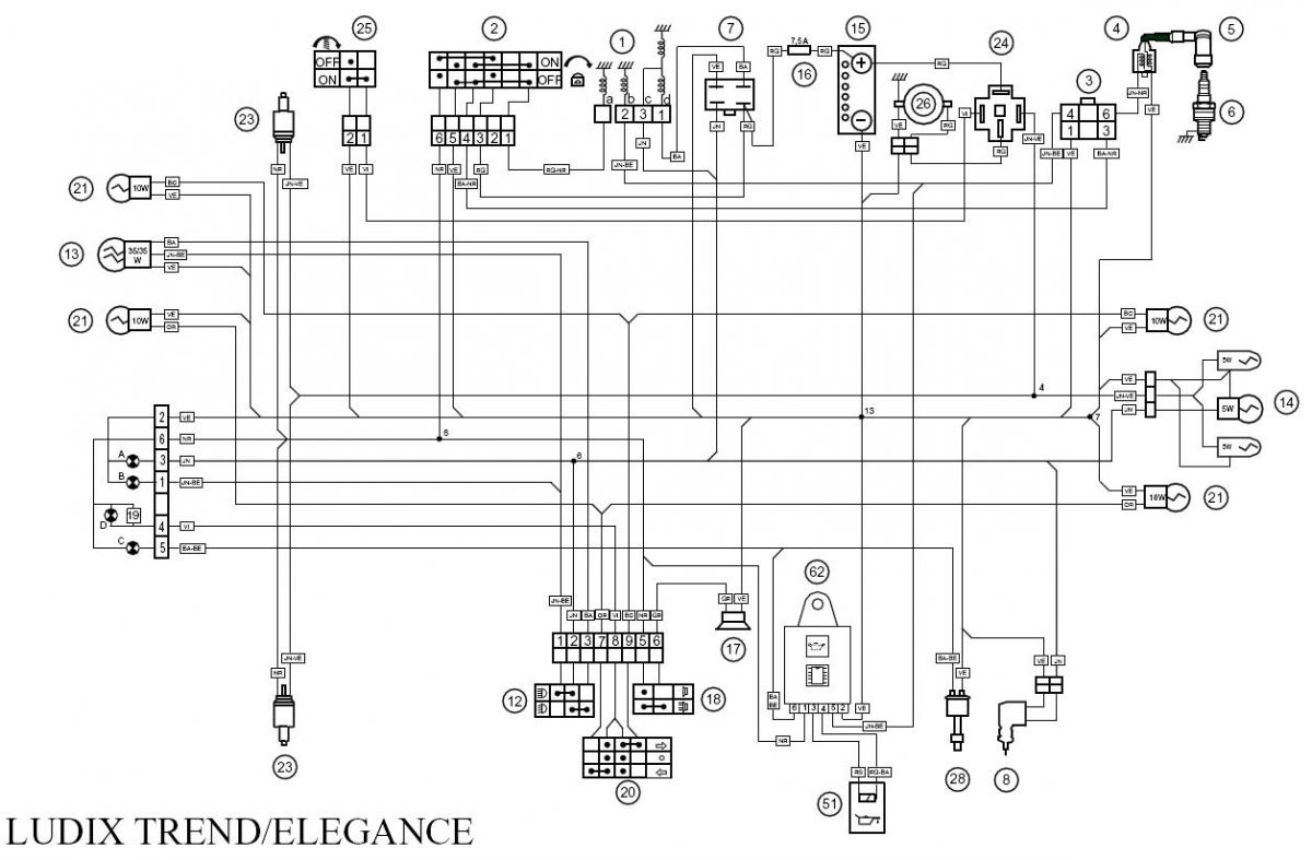

0 Invité Posté(e) le 3 mai 2019 Signaler Posté(e) le 3 mai 2019 (modifié) Il y a 11 heures, beber a dit : il faut trouver le plus principal et la masse Bonjour, Si tu mets une batterie il va te manquer 2 chose, la batterie(15) ça ok mais surtout le démarreur électrique(26) et son relai démarreur(24) regarde voilà le schema du trend avec batterie et démarreur: Le plus simple serait de trouver un faisceau de ludix trend, avec démarreur relai et un autre contacteur a clé. Sinon tu peux trouver du câble section 6mm du vert et du rouge ce qu'il faut pour souder, des cosses en rond pour la batterie et des cosses de connexion pour les bout des cables, voir des dominos qui résiste a 10A un porte fusible et un fusible 10A. Ensuite tu fixe le câble rouge sur le régulateur(7) sur la même cosse que le rouge en plus petite section, ensuite tu mets ton porte fusible sur l'autre bout du câble, ensuite tu fixe encore un câble rouge a la sorie du porte fusible et tu mets l'autre bout sur le + de la batterie(avec une cosse) pour le - tu prend le câble vert grosse section, tu pars de la batterie cosse sur le - et tu vas ensuite jusqu'en dessous du moteur là où il devrait y avoir le démarreur électrique, il y a une vis qui touche le métal du bas moteur et tu fixe le bout de ton câble vert avec une cosse à la vis. Excuse du roman, je n'avais pas bien lu tu veux mettre un commodo, il te faut plein de pièce, contacteur de frein a relié autrement, relai démarreur, commodo, démarreur, un autre contacteur de clé car il n'yaura pas assez de branchement sur celui du one, et assez de câble pour le nouveau circuit avec couleur equivalente, en gros c'est plus simple de trouver un faisceau de trend avec toutes les pieces. Modifié le 3 mai 2019 par Invité
0 Scarium Posté(e) le 3 mai 2019 Auteur Signaler Posté(e) le 3 mai 2019 Il y a 1 heure, donkishock a dit : Bonjour, Si tu mets une batterie il va te manquer 2 chose, la batterie(15) ça ok mais surtout le démarreur électrique(26) et son relai démarreur(24) regarde voilà le schema du trend avec batterie et démarreur: Le plus simple serait de trouver un faisceau de ludix trend, avec démarreur relai et un autre contacteur a clé. Sinon tu peux trouver du câble section 6mm du vert et du rouge ce qu'il faut pour souder, des cosses en rond pour la batterie et des cosses de connexion pour les bout des cables, voir des dominos qui résiste a 10A un porte fusible et un fusible 10A. Ensuite tu fixe le câble rouge sur le régulateur(7) sur la même cosse que le rouge en plus petite section, ensuite tu mets ton porte fusible sur l'autre bout du câble, ensuite tu fixe encore un câble rouge a la sorie du porte fusible et tu mets l'autre bout sur le + de la batterie(avec une cosse) pour le - tu prend le câble vert grosse section, tu pars de la batterie cosse sur le - et tu vas ensuite jusqu'en dessous du moteur là où il devrait y avoir le démarreur électrique, il y a une vis qui touche le métal du bas moteur et tu fixe le bout de ton câble vert avec une cosse à la vis. Excuse du roman, je n'avais pas bien lu tu veux mettre un commodo, il te faut plein de pièce, contacteur de frein a relié autrement, relai démarreur, commodo, démarreur, un autre contacteur de clé car il n'yaura pas assez de branchement sur celui du one, et assez de câble pour le nouveau circuit avec couleur equivalente, en gros c'est plus simple de trouver un faisceau de trend avec toutes les pieces. Merci donc dernière petite question du coup le plus simple pour remettre des clignotant (il y a pas les cables) ?

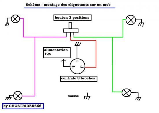

0 Invité Posté(e) le 3 mai 2019 Signaler Posté(e) le 3 mai 2019 (modifié) ok, n'achete pas un commodo peugeot tu vas le payer cher et c'est pas certain que la centrale clignotant(l'instrument qui fait clignoter) soit intégré dans la version de ton compteur, en plus il te faudra les fiche qui vont avec le commodo et celle du faisceau. trouve une centrale clignotant 3 broches: https://www.la-becanerie.com/moto/électrique/clignotants/centrale-clignotant-led-12v-100w-3-fastons.html ensuite tu relies comme cela le bouton 3 positions etant ton commodo, fais gaffe quand tu prendra le commodo, il y a plusieurs version une avec bouton clignotant et klaxon, et une autre avec plein phare en plus. la masse c'est le fil vert sur ton scoot les ronds barrés les ampoules de clignotants, le + batterie ou courant c'est le rouge, le câble de clignotant gauche c'est orange, celui de droite bleu, et le câble qui va du commodo a la centrale clignotant c'est le violet sur ton commodo. Modifié le 3 mai 2019 par Invité
0 Scarium Posté(e) le 3 mai 2019 Auteur Signaler Posté(e) le 3 mai 2019 il y a 17 minutes, donkishock a dit : ok, n'achete pas un commodo peugeot tu vas le payer cher et c'est pas certain que la centrale clignotant(l'instrument qui fait clignoter) soit intégré dans la version de ton compteur, en plus il te faudra les fiche qui vont avec le commodo et celle du faisceau. trouve une centrale clignotant 3 broches: https://www.la-becanerie.com/moto/électrique/clignotants/centrale-clignotant-led-12v-100w-3-fastons.html ensuite tu relies comme cela le bouton 3 positions etant ton commodo, fais gaffe quand tu prendra le commodo, il y a plusieurs version une avec bouton clignotant et klaxon, et une autre avec plein phare en plus. Mais avec ton schema il y a une alimentation 12v
0 Invité Posté(e) le 3 mai 2019 Signaler Posté(e) le 3 mai 2019 il y a 8 minutes, Scarium a dit : Mais avec ton schema il y a une alimentation 12v si tu mets une batterie oui , sinon sans batterie c'est le fil jaune sur ton scoot après le régulateur qu'il faut brancher a la centrale pas le rouge du coup. regarde la pièce 19 sur le schema du one ça à l'air d'être la centrale clignotant. mais peut être est elle intégré au compteur en vrai, ce serait donc mieux de mettre une à part comme je viens de te mettre.
0 Scarium Posté(e) le 3 mai 2019 Auteur Signaler Posté(e) le 3 mai 2019 il y a 12 minutes, donkishock a dit : si tu mets une batterie oui , sinon sans batterie c'est le fil jaune sur ton scoot après le régulateur qu'il faut brancher a la centrale pas le rouge du coup. regarde la pièce 19 sur le schema du one ça à l'air d'être la centrale clignotant. mais peut être est elle intégré au compteur en vrai, ce serait donc mieux de mettre une à part comme je viens de te mettre. Je vous remercie beaucoup de m'avoir éclairer sur mon problème. Donkishock est que je peux te poser des question en priver si j'ai des problème ?

0 Invité Posté(e) le 3 mai 2019 Signaler Posté(e) le 3 mai 2019 (modifié) Il y a 6 heures, Scarium a dit : Je vous remercie beaucoup de m'avoir éclairer sur mon problème. Donkishock est que je peux te poser des question en priver si j'ai des problème ? Je réponds pas en mp, désolé c'est pas contre toi mais si tu veux d'autres avis, c'est le mieux, puis comme ça si quelqu'un d'autre à le même soucis que toi un jour il trouvera une réponse ici. Mais ne t'inquiête pas, hésite pas à poser les questions ici, nous sommes là il y a une heure, Scarium a dit : bonjour, je ne sais juste pas de quel fils jaunes il parle le fil jaune c'est celui du phare, c'est un fil jaune qui va sur le phare avant et arrière ça représente le (+) avec un fil vert qui lui est la masse ou le (-) Ah ok j'ai compris ce qui te dérange tu n'as ni clignotant ni commodo qui va avec du coup pas de câble ni de centrale clignotant, trouve des clignotants car sur ludix c'est des clignotants adaptable comme sur la photo sont pas dans les phares: si tu veux rester sur du peugeot te faut: Le commodo ludix avec ou sans commande de phare, une centrale clignotant et 4 clignotants, ainsi que du câble pour tout relier. Modifié le 3 mai 2019 par Invité
0 Scarium Posté(e) le 3 mai 2019 Auteur Signaler Posté(e) le 3 mai 2019 il y a 59 minutes, donkishock a dit : Je réponds pas en mp, désolé c'est pas contre toi mais si tu veux d'autres avis, c'est le mieux, puis comme ça si quelqu'un d'autre à le même soucis que toi un jour il trouvera une réponse ici. Mais ne t'inquiête pas, hésite pas à poser les questions ici, nous sommes là le fil jaune c'est celui du phare, c'est un fil jaune qui va sur le phare avant et arrière ça représente le (+) avec un fil vert qui lui est la masse ou le (-) Ah ok j'ai compris ce qui te dérange tu n'as ni clignotant ni commodo qui va avec du coup pas de câble ni de centrale clignotant, trouve des clignotants car sur ludix c'est des clignotants adaptable comme sur la photo sont pas dans les phares: si tu veux rester sur du peugeot te faut: Le commodo ludix avec ou sans commande de phare, une centrale clignotant et 4 clignotants, ainsi que du câble pour tout relier. je suis vraiment desoler de paraitre un peu bete mais si je débranche le câble jaune de mon phare il y a plus de phare ?cou peux tu m'explique comme faire
0 Invité Posté(e) le 3 mai 2019 Signaler Posté(e) le 3 mai 2019 il y a 10 minutes, Scarium a dit : je suis vraiment desoler de paraitre un peu bete mais si je débranche le câble jaune de mon phare il y a plus de phare ?cou peux tu m'explique comme faire tu le débranche pas tu trouve un domino tu fait un pontage.
0 Scarium Posté(e) le 3 mai 2019 Auteur Signaler Posté(e) le 3 mai 2019 il y a 32 minutes, donkishock a dit : tu le débranche pas tu trouve un domino tu fait un pontage. Eh bah merci les gars vous m'avez beaucoup aider je vais commander tout ce qui me faut et jvous tien a courant
