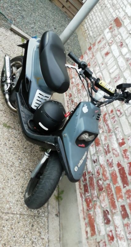

Salut merci pour ta réponse mais j'ai un gros problème enfaîte maintenant le pot petarade et le scoot avance pas j'ai enlever mon cylindre il est nickel touts les joints sont bons j'ai même changé ma boîte à clapets essayé differents gicleurs ma bougie été bien noire huileuse je lui es mit un coup de brosse métallique ça change quedal j'ai regarder au uns fils ne touche mon cadre et la masse sur mon démarreur électrique es bien branchée j'avais déjà eu le tour m'a masse n'était pas mise mais la.. Je ne sais plus quoi faire..
