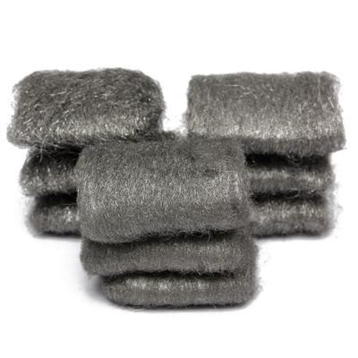

Mais sinon.. brosse métallique sur perceuse, tu peux utiliser un produit qui mange la rouille pour t aider, papier à poncer et de l huile de coude.. Ensuite tu peux le polir avec du belgom.

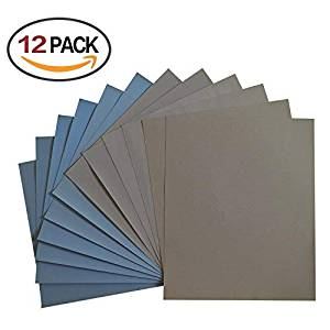

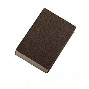

Moi jdis :
puis après ça ...
Et après ça ..;
9pcs-laine-d-acier-ndeg-0000-3-3m-polissage-nettoy.jpg.70f2f1b778ecdb8df1038f181d3636e3.jpg
Utilise les deux bras comme ça ta musculation sera symetrique, mais t'aura un pur physique et un pur pot.

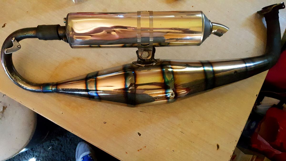

salut l'ami
pour polir il faut plusieur papier
tu commence au 80 ou 120 selon l'état puis 240 , 320 , 500 , 800 , 1000 , 2000 pour les dernié je te conseil du trizac puis bulgom avec coton tu le passe 2 fois ou pluss comle tu veu et la final sa donne sa  bon courage :D
