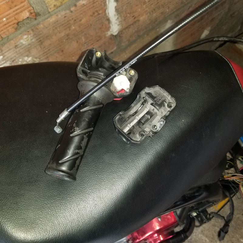

du coup mardi je vais chez mon pro voir si il a mon câble d'accélérateur, façon j'avais cassé un bout de truc qui va dans le commodo x') je fais même mes conneries bien hein :ouf: ou sinon je l'ai trouvé sur le net, après je monte tout ça proprement et je me penche sur le souci d'allumage, si y a une masse sur le phare avant faudra j'attende ma nouvelle coque, j'ai contacté le sav de maxiscoot.

me manque toujours mon câble d'accélérateur hein .. mdr puis j'ai pas d'allumage donc peut être des files qui se touches :D

Pour le câble d'accélérateur je vois bien mais je monte mon frein comment ? Je suis un peu perdue la

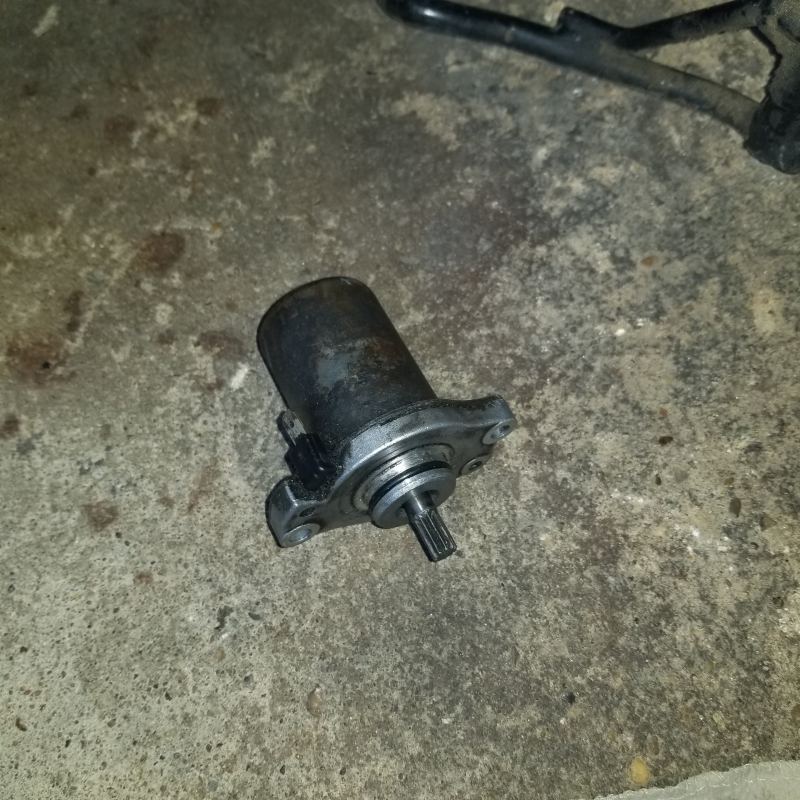

Pour percé faut lubrifié en plus d'avoir des forêt.
Moi ce que je ne comprends pas c'est qu'as tu percé, parce que y a déjà des filetages pour fixer le démarreur "normalement"...
il y a 7 minutes, donkishock a dit :
le démarreur ne rentre pas et d'après un vendeur faut percé si c'est pas bon, ici
Modifié par zabu72
il y a 3 minutes, zabu72 a dit :
s'il rentre pas c'est que c'est pas le bon démarreur.
il y a 3 minutes, donkishock a dit :
a la base c'est le modèle qui démarre que au kick, mais comme j'ai tout changé je peux adapté, du coup je vais racheté un foret neuf et j'ai du lubrifiant au pire, c'est presque bon mais j'ai eu très chaud ohohohhh :ouf:
il y a 11 minutes, zabu72 a dit :
sur mon speefight c'est pareil, le cone en métal dedans, faut pas le percer, y a un joint torique qui se met entre le démarreur et le trou; c'est aussi pareil sur mon citystar et sur un moteur ludix que j'ai, c'est tous pareil, le truc que tu vois ça doit avoir une utilité, à ta place je chercherais ce qu'il me manque comme pièce, rondelle, joint, sens de montage pour que ça rentre impec.

je vais essayer de voir ça alors... c'est effectivement moins risqué mdr ta pas une photo ?
En refflechissant ça doit servir à ce que l'eau rentre pas dans la partie transmission et évititer que le démarreur se mette de travers ...
il y a 1 minute, zabu72 a dit :
je peux te faire une photo du trou avec le cone en métal, mais ça t'aidera pas, j'ai pas de démarreur sous la main pour te montrer, demain quand je démonterais ma transmi je te ferais une photo.
il y a 4 minutes, donkishock a dit :
merci :) en plus j'ai commander ma coque et mes freins, faut je recommande un câble d'accélérateur et dans la semaine c'est re parti normalement :p après deux mois sans roulé quoi :)
J'ai pour tant bien l'impression qu'il y a que un type de démarreur pour ludix
façon je vais chez mon pro mardi donc je lui en parlerais
ou regarde celui la, la tige me parait moins longue ?
https://www.ebay.fr/itm/démarreur-RMS-Scooter-Peugeot-50-Ludix-Sp-Blaster-10P-2005-2006-735112-Neuf-/183688140283
Il y a 15 heures, donkishock a dit :
en tout cas tu ma certainement évité de faire une grosse connerie je pense :ouf: y a deux types de démarreur donc je verrais, la déjà j'ai acheté mes poignées de freins, ma coque "ou y a une masse" et déjà  il devrais démarrer avec ça, mais j'attends d'avoir le bon démarreur, mon pro ouvre demain
up j'ai vu mon pro et effectivement c'est pas le bon démarreur, donc j'en est vu des pas trop chère d'origine je vais bientôt acheté ça et j'attends d'autres pièces pour le démarrer, normalement dans quelques jours il est en route mais j'attendrais d'avoir mon démarreur et ma batterie pour tout remonté, pas envie de démonté pour remonté, bref mon bolide seras près pour cette été :p je posterais une photo quand il seras quasi fini car je compte racheté des coques ^^

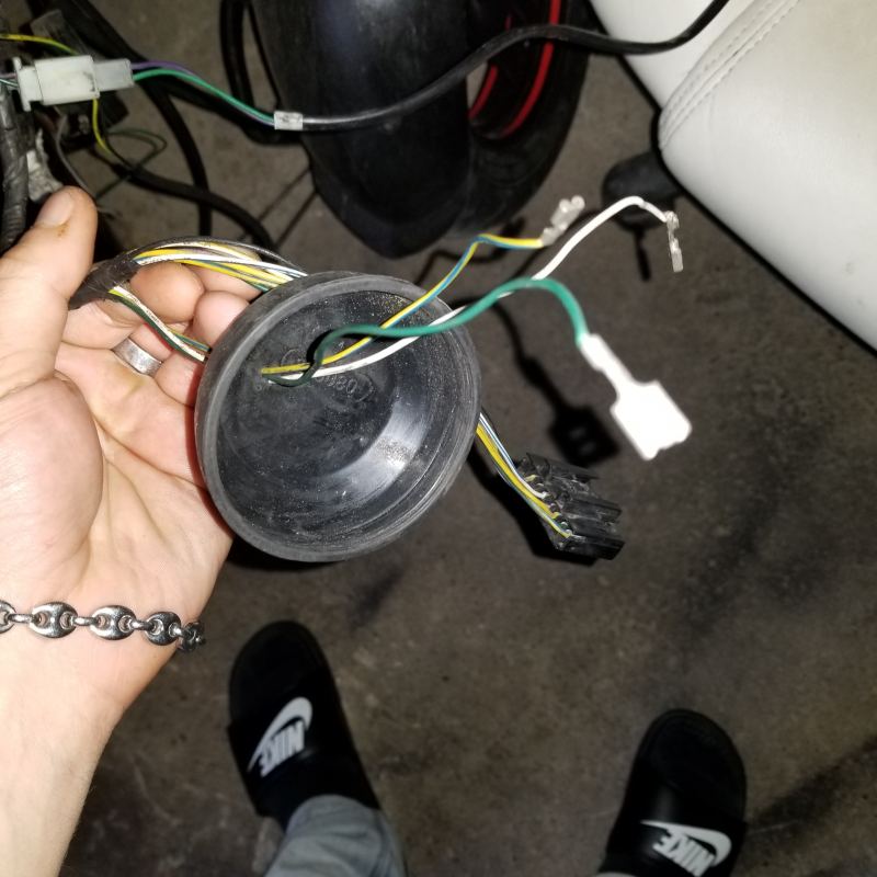

re, je viens de recevoir ma coque mais malheureusement les branchements n'étaies pas pareilles, donc je l'ai renvoyé, sur mon phare j'ai deux branchements et sur mon faisceau j'ai trois branchements pour le phare avant, donc je ne sais pas qu'elle phare acheté :/ :/
