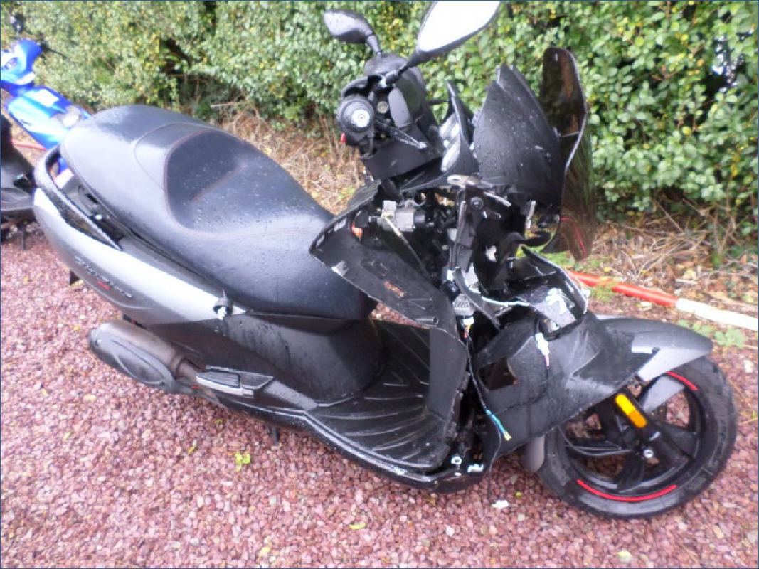

Invité Posté(e) le 30 mai 2019 Signaler Posté(e) le 30 mai 2019 Salut, Citystar éclaté ... Moi je trouve ça: Le 29/05/2019 à 00:47, flock78 a dit : bonsoir , merci sur ce lien j'ai trouvé des infos dessus.https://www.easyparts.fr/showdrawing/22784/167015/NK/0-4019-1-m419-m28826-m14323-m22784-m30334-s22786-d167015/Wheels.html Plus sérieusement, c'est sur cette image qu'il faut regarder https://www.easyparts.fr/showdrawing/22784/166988/NK/0-4019-1-m419-m28826-m14323-m22784-m30334-s22786-d166988/Crankcase.html Les roulements n° 2/6/14/18

Alexandra2 Posté(e) le 30 mai 2019 Signaler Posté(e) le 30 mai 2019 Il y a 3 heures, donkishock a dit : Salut, Citystar éclaté ... Moi je trouve ça: c'est presque plus beau comme ça que d'origine
Bader Posté(e) le 30 mai 2019 Signaler Posté(e) le 30 mai 2019 Il y a 3 heures, donkishock a dit : Salut, Citystar éclaté ... Moi je trouve ça: Faut encore leurs éclatés le derrière .
