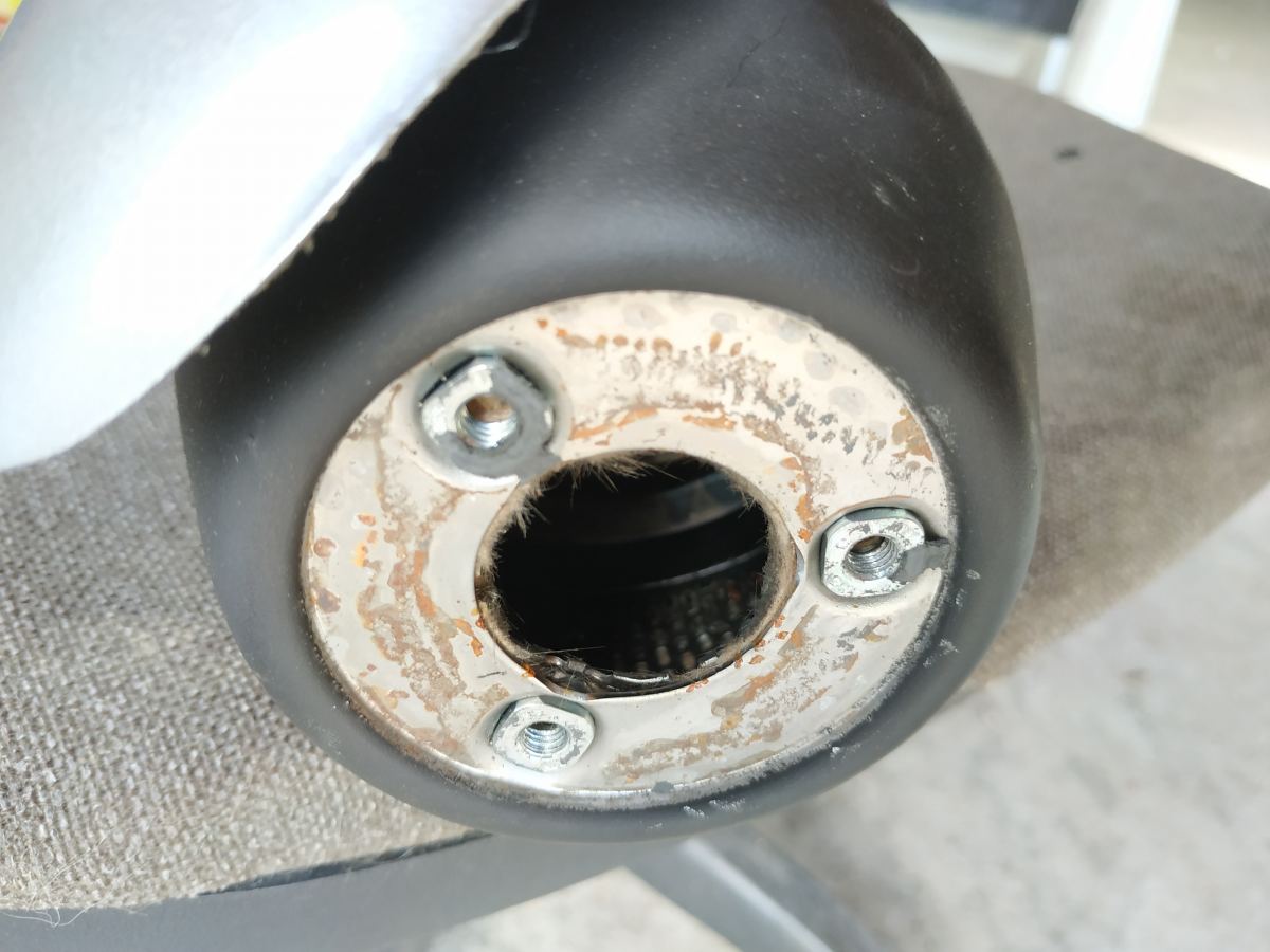

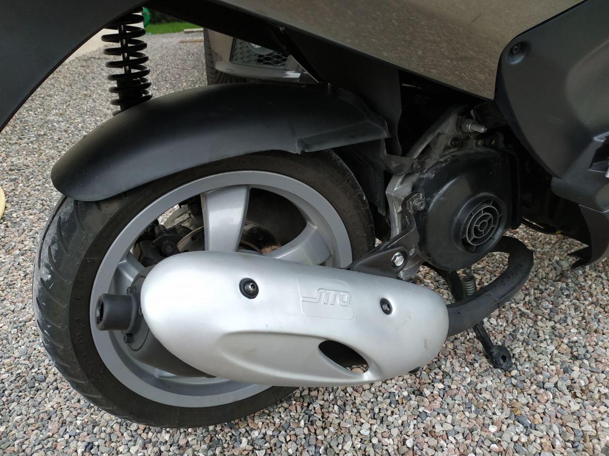

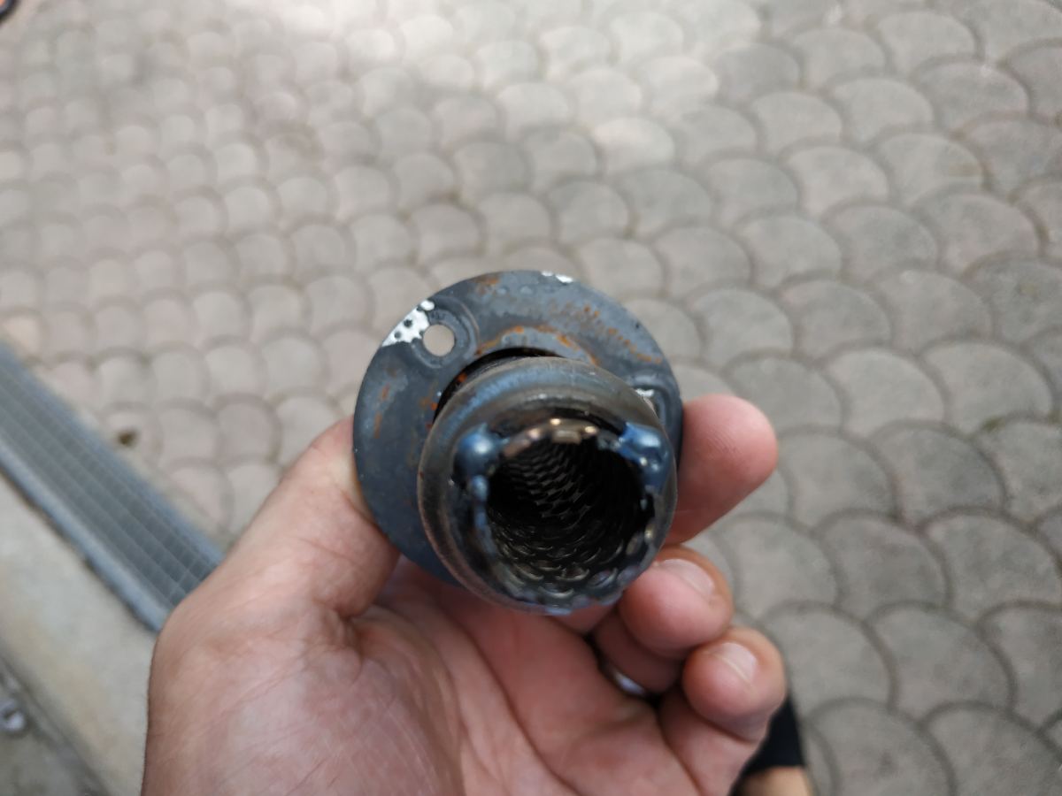

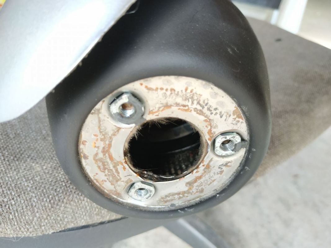

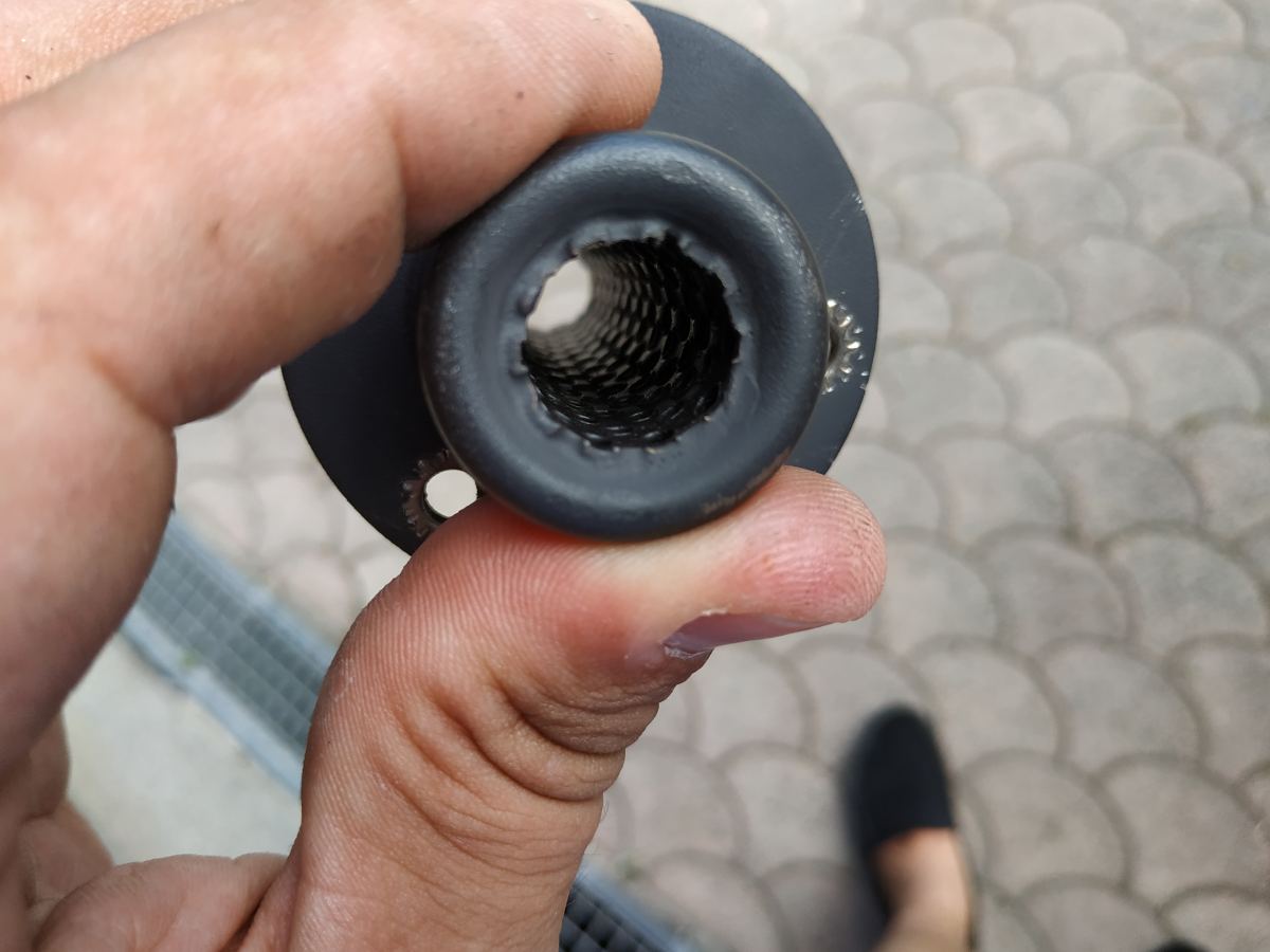

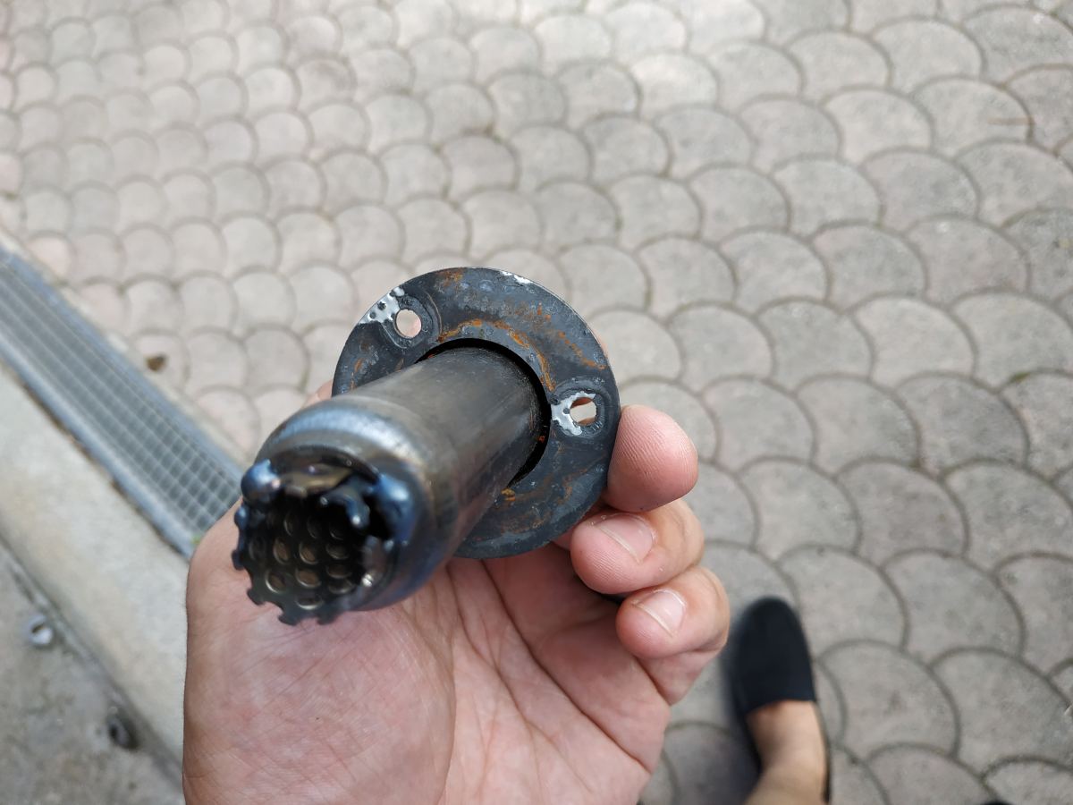

il y a 4 minutes, Florian74 a dit :
Merci @Bader
Désolé pour la saleté sur la photo.
Contrôle la coloration de ta bougie si elle blanchie augmente le gicleur.
  • Merci 1
