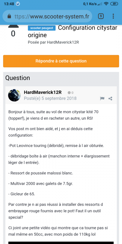

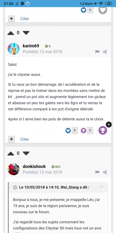

Le gicleur je me fie au configuration sur citysar déjà faite sur le forum.
Screenshot_2019-05-28-13-48-17-458_com.android.chrome.png.ea348012f2c8817a8eca543307128be8.png
Sito plus exacte, le choix du gicleur se fais en rapport a celui que tu as déjà ;).
Donc par exemple si tu as 60 oui tu mets 65 et ainsi de suite en suivant le schéma.
  • Merci 1

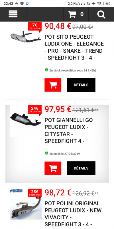

https://scooterpieces.fr/moteur/pot-échappement/pot-tecnigas-silent-pro-peugeot-ludix-jet-force-vivacity-kisbee-citystar-speedfight-3-et-4.html
Et celui-ci n'est pas cher non ?
Super accélérations c vrai ?

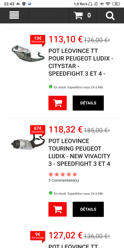

Pourquoi le touring et plus cher que le sito ?
Parce que ce n'est pas un sito plus ?
Il n'existe pas le sito plus pour citystar sur le site de leovince c'est possible ?

Pourquoi le touring et plus cher que le sito?

leovince commercialise : - le Sito
                                             - le Sito Plus
                                             - le Touring
Sur le site du fabricant leovince le Sito est le même que l'original. C'est le moins cher.
le Sito Plus est celui qui offre les performances les 'plus élevés' par rapport à l'origine.
Et le touring est le 'plus beau' par rapport au originaux. Le touring et le plus cher...

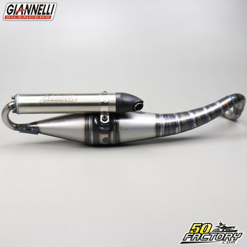

Sinon, vu le côté esthétique du scoot, je suppose que c'est pour ça que tu ne veux pas un pot détente? Mais le giannelli rekords ressemble à ça et c'est un bon pot, performant:

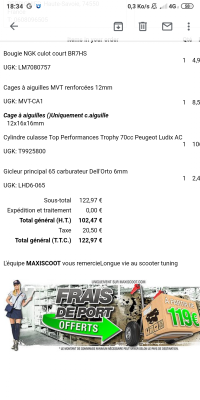

Du coup grâce à vous membres du forum je suis partie sur un kit 70.
Plus performant et pas plus cher qu'un échappement et plus discret pour les contrôles.
Voilà la liste de pièces que j'ai commandé.
de rien
alors pour ta commande la bougie jorais pris un indice plus frois comme du br8 vue les chaleur qui vons arriver
pour le gicleur tu aurais du prendre plus une boîte que la tu ne sera pas sur que celui la aille bien comme sa

T'inquiete la b8 je lui est dit sur un autre Post ;)
Les gicleurs se vendent par boîte de 10.
Tu as sélectionné pour du carburateur Dell orto met une photo du carburateur pour être sûr d'avoir les bons.
