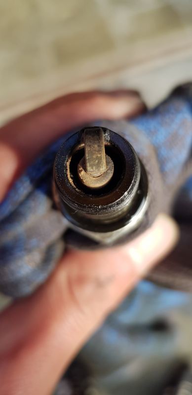

Monte le Gp alors sais en roulant que tu as le résultat de l‘etat de la Bougie?Tes a combien avec le Gp?
il y a 5 minutes, deleeh a dit :

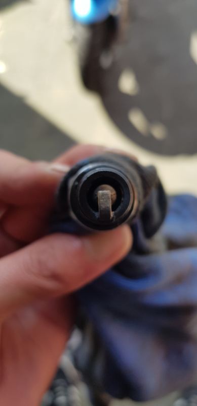

Oui c'est en roulant que j'ai testé avec le gp de 80.
Elle roule vraiment super, juste la couleur de bougie qui me fait un peu peur.

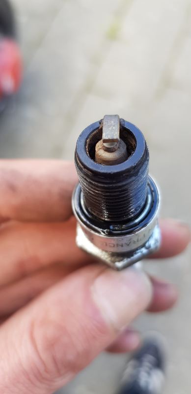

Ca roule toujours bien et la bougie est un peu plus vers le brun très clair(gicleur 85)

Hmmm,la caméra éclairé légèrement le vrais résultat.Et la electrode ont voix aussi pas vraiment.Essai voire une photo de haut pour voire la electrode. Pour le Gp augmente encore.Peu-être la 90 et vraiment le bon Gp.Sais déjà mieux que la première photo d‘avant.
il y a 10 minutes, deleeh a dit :
j'ai essayé que ce soit le plus représentatif possible par rapport au réel...
Qui super Merci :socool2:.Avec la 90 ça devrais passe.après ça doit être bon je panse.

Là j'avais essayé juste en dévissant un peu la vis de richesse, y a pas beaucoup de différence...
Donc je mettrai le 90 pour voir.

mone un plus gros gp de 5 point voir mais déjà si la bougie et neuve tu vas avoir du temps avant de la coloré bien donc monte en gp roule plus de 10 a 15km et re contrôle voir si bon ou pas
Aucune des deux bougies n'est neuve.
Le dernier test je l'ai fait sur plus ou moins 6 km avec le 85 et la vis de quantité à +/- 2 tours, c'était un tout petit mieux que la dernière photo de la bougie mais toujours fort Claire.
Donc oui, prochain test sera avec le 90 et vis de quantité à 1tours et demi. Peut-être encore tantôt sinon demain. :D

L'état de la bougie est peut-être un peu plus brun mais vraiment pas grand chose.
Ça roulait en tout cas mieux avec le 85.

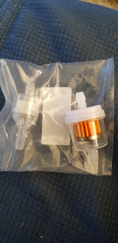

Je me demandais si je pouvais mettre un petit filtre à essence entre le carburateur et l'arrivée d'essence? Je n'en ai vu aucun jusque à présent.

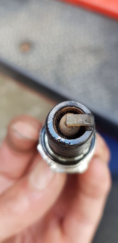

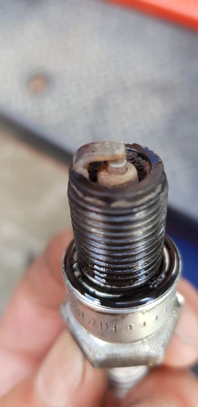

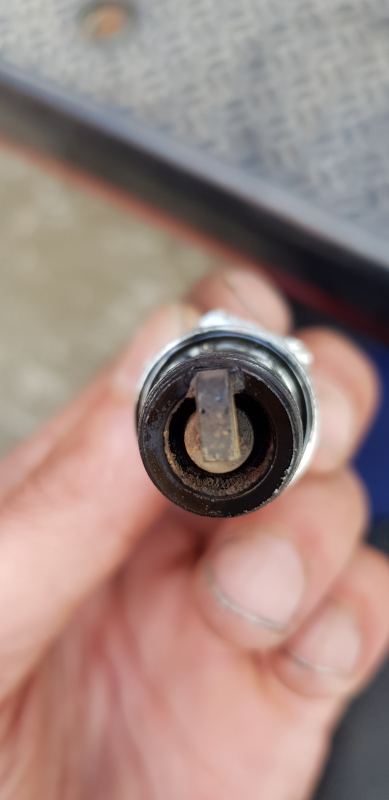

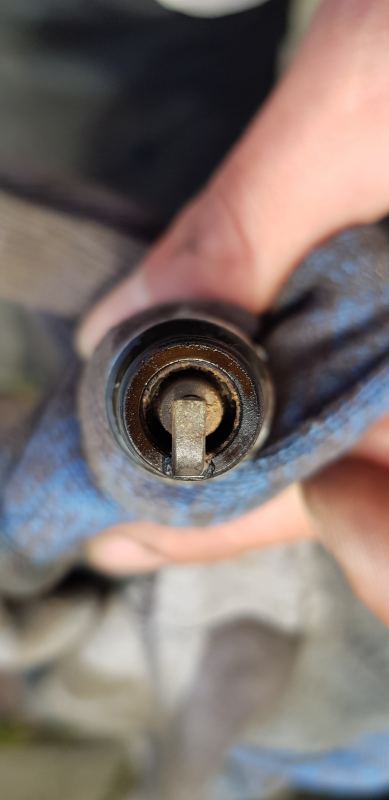

J'ai monté et testé le 88.
Point de vue perfs, le 85 marchait mieux. Mais c'est mieux qu'avec le 90.
Point de vue bougie, ben pas grande différence je trouve...(voir photos)
Comme deleeh avait dis, je vais le laisser comme ça quelques jours et peut-être jouer un peu avec la vis de quantité.
Je ferai peut-être pareil pour le 85 car elle marchait vraiment bien.
Si quelqu'un a une idée pour le filtre à essence aussi s'il vous plaît. ;)
Salut,
sur la première photo je trouve la bougie bien Maron comme il faut.La deuxième et pas vraiment claire elle a laire trop claire.Mes j‘ai u souvent ont fait une photo la Bougie et plus claire que en vrais qand jeu les dans la Main.Laisse la voire comme sais et contrôle dans quelleque Jour de nouveau,et si il broute quand même encore desans de 2 point.
Pour le Filtre ta pas besoin il il y a na un Installe sous le réservoir d‘esssance.Et qand ta ton 70 ccm faudra régler de nouveau le carburateur. Mes la tu essai d‘abore avec le GS comme installer, et avec un plus grand Gp au premier.

Pour le filtre à essence je n'en vois aucun. Il est caché?

Pour le Filtre il est dans le réservoir.Au il il y a la pompe d‘essance après. On le vois pas.Si tu mes encore un filtre l‘arrive d’essance serra pas assez.

Pour le filtre à essence, faut donc démonter le réservoir? On le change tous les combiens ce filtre s'il te plaît?
Je crois même que je le ferai d'office quand j'aurai le kit...
