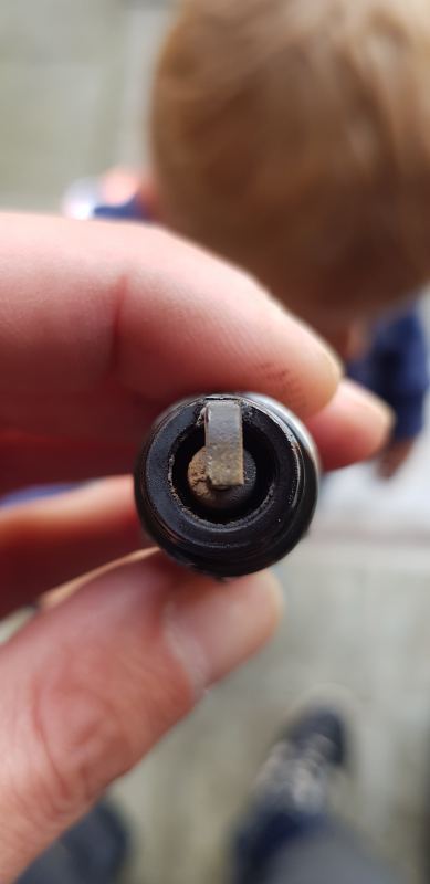

Pour moi la bougie a l'air plutôt bien, mais les reprises à bas régime, c'est toujours pas ça... je dois accélérer, relâcher, accélérer, relâcher etc pour qu elle aie une bonne accélération.
Je suppose que vous allez me conseiller de régler le clips de l'aiguille? Un cran plus haut ou plus bas? :D

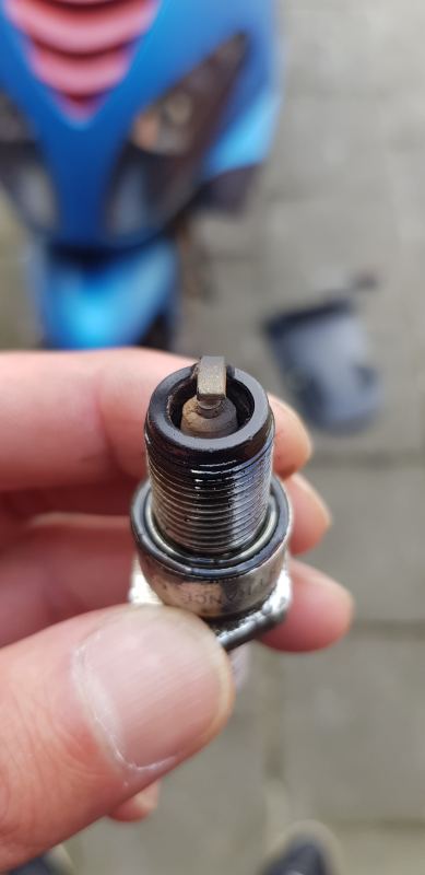

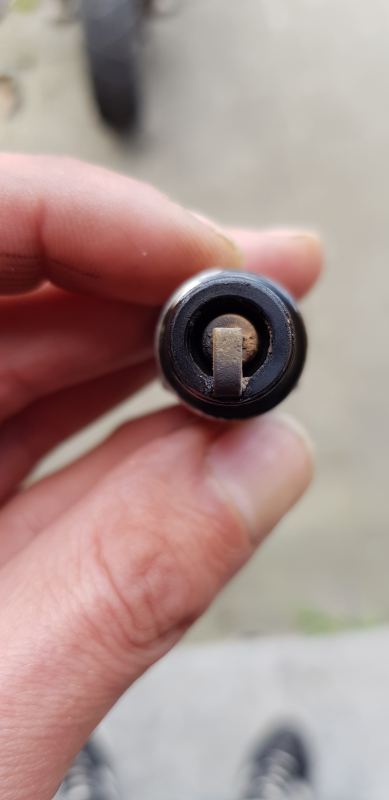

voici le dernier état de la bougie.
Salut,
j‘ai un peu retravaillé l‘image de ta photo.J‘ai juste sorti un peu la Lumiere. Personellment l‘etat et un peu bizarre.
Sur la 1 Electrode et bonne,2 l‘electrode et plus claire que l‘arrière sais un peu bizarre.Sur la 3 on vois beaucoup de calminanition autour, sa jeu panse que sa vien de huile qui et semi sytetic.
Je trouve l‘etat pas mal mes sa peu être un peu mieux.Autour elle et bien noire mes légèrement humide.Essai voire de monte d‘un écran avec le Clip juste pour voire si ta accélération et mieux.Si ta pas impression que sa soin le cas, reinstalle le Gp de 85 comme tu disais qu'il ette mieux et tu avais l‘impressin qui marchais bien avec.

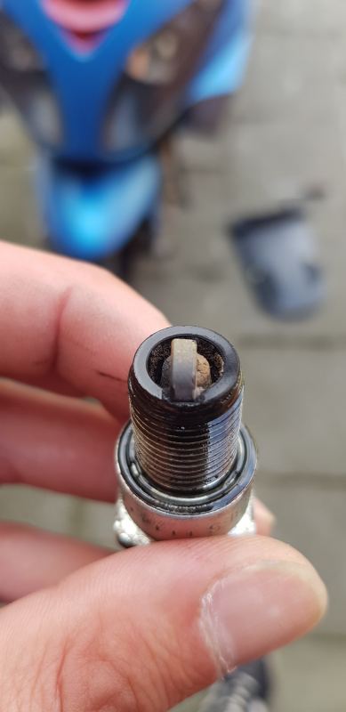

Clips avant dernier cran du haut et gicleur 85, elle marche super, peut-être un tout petit moins bien que avec le clips un cran plus bas, je monte un tout petit moins haut dans les tours que avec le 88. Mais si la bougie n'est pas trop dégueulasses à la vue, j'aimerais rester comme ça...

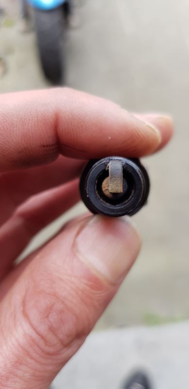

un peu bizarre que au mileix s reste en deux couleur entre un cotes marron clair et lautre noir
Oui, je trouve aussi...
Peut-être quand même à cause de l'antiparasite?

Okay,si la configuration passe comme sa Niveau carburateur tu laisse bien sûr.Probable que sa vien de l‘antiparasite au bien la Bougie a u un coup.Si ta la possibilité de achtez un antiparasite de Ngk et change la Bougie contre une neuve vasi.Sa leu être que mieux pour aussi voire l‘etat exact.Sais aussi pour plustard qand tu as ton 70 ccm dessus tu élimines déjà le avant problème qui peuve aussi ruiné le petit 70 ccm.
L‘aguille et responsable au premier 1/4 de gaz.Si du monte le clip il est plus megre au 1/4 de gaz,et si tunle desand il serra plus riche.
La Bougie que tu as mise en photo et bien mieux que avant, autour bien noire et sec,l‘arrière de la electrode bien maron, sauf le devant et le côté gauche et bizarrement.tu peux aussi regarder dans le Piston mes la il faut sortir la Bougie et place le piston au point mort de haut et éclairer avec une lampe de poche.Et voire si sais bien Noire et sec au bien maron.Si qui tu leu laisse tu comme sais Niveau carburateur. Mes si sais aussi claire comme la Bougie tu as probalement des détonations.Et la sa peu venir de la bougie au Le antiparasite au bien des deux d‘un coup.
