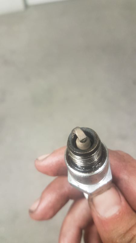

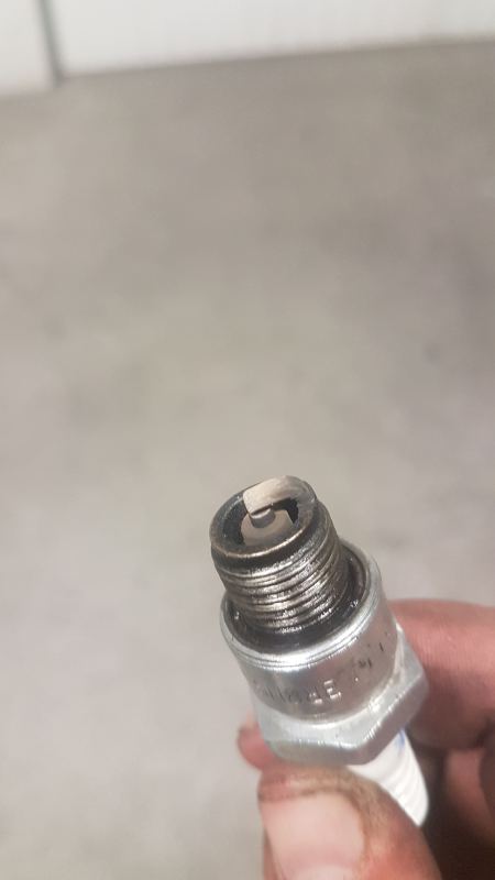

alors voilà ça fait maintenant une semaine que j'ai mon carburateur 17,5 Dell'Orto sur mon Nitro de 2013 j'ai monté mon pouls Yasuni Z j'avais donc un gicleur de 95 j'étais un peu trop riche mais le scooter réagissait bien il ne brouté pas j'ai donc baisser le gicleur principal j'ai mis un 77 le problème avec ce gicleur c'est que au bout d'un certain temps je commençais à brouter aujourd'hui j'ai donc mis un gicleur de 75 la c'était pire la bougie était blanche et il brouté plus que quand j'avais mis le 77 donc je pense partir sur des gicleur entre 80 et 85 ça me paraît bien j'ai aussi monté mon variateur polini hi-speed avec des galet de 5g je n'ai pas monté mon embrayage malossi avec les ressort car j'aité seul j'ai donc testé mon scoot vite fait avec le gicleur de 75 et le variateur polini avec les galet de 5g le scoot avait un peu du mal à prendre la côte je devais être à 30 peut-être un peu moins avec le variateur d'origine et les galet de 5.5g il fessait pas sa

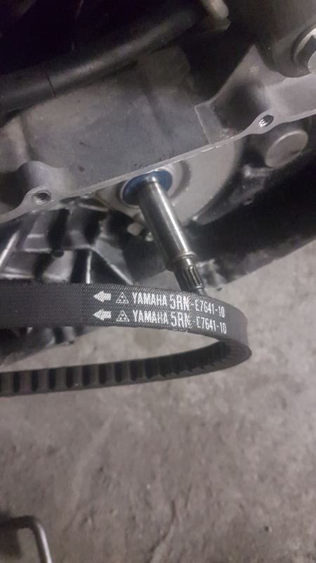

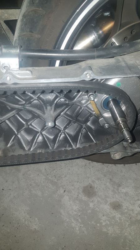

C'est la courroie d'origine ça me semble bizarre ça peut pas être un mauvais réglage carburateur ou le ressort de poussée qui et trop mou la j'ai un blanc malossi
Blanc malossi c'est trop mou ils sont fait pour mbk, l'origine ira sans doute bien mieux.

Avec les nouveaux carburants difficile a dire tant que c'est pas tout blanc je dirais que c'est ok .
Gicleur de 95 C'est pas mal déjà.

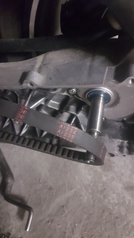

Les photos de courroie donne pas la largeur tu les as mesurées mais juste des références.
Si tu as remplacer par une neuve c'est ok .
