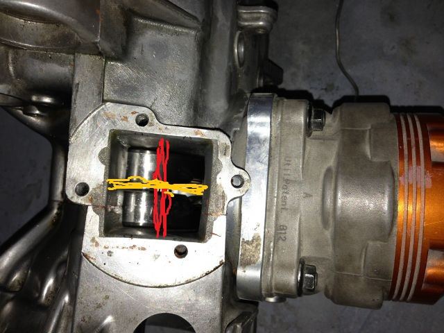

jimmy@ Posté(e) le 20 juin 2019 Signaler Partager Posté(e) le 20 juin 2019 franchement , si tu n'est pas manchot et bricoleur , tu peux très bien le faire toi même avec de la patience aux calme (un pote l'a fait pour un stage6 R/T ) avec une simple dremel . tu vas sur ali express la dremel (copie) + les fraise et tout ça vas te couter 30 eu max , si tu part dans la prépa equipe toi tout de suite et aprend directe sinon ça vas te couté un bras. 1 Lien vers le commentaire Partager sur d’autres sites More sharing options...

fred82000 Posté(e) le 25 juin 2019 Signaler Partager Posté(e) le 25 juin 2019 pour passer le cylindre ça sera pas trop compliquer si tu fait gaffe a pas trop gratter pour ladmi il faut que tu vois ce que tu dois viré en la montent en fait tu prend un de tes carter et la place comme si tu la monter et tu regarde ce qui vas pas si besoin quand tu aura ce qu'il faut passe en parti moteur tu fait des photo et on te dira quoi faire 1 Lien vers le commentaire Partager sur d’autres sites More sharing options...
jimmy@ Posté(e) le 25 juin 2019 Signaler Partager Posté(e) le 25 juin 2019 tant que tu y est avec la bac , réoriente la de sorte que les lamelle souvrent paralelement "de chaque coter de la biele" si tu veux , y a quelque chose a graté de ce coté .(en rouge send des lamelle "normal" en jaune sens "ideal" ) 1 Lien vers le commentaire Partager sur d’autres sites More sharing options...
TLS racing Posté(e) le 27 juin 2019 Auteur Signaler Partager Posté(e) le 27 juin 2019 Merci les gars vous gère et surtout merci a jimmy@ pour son shema Lien vers le commentaire Partager sur d’autres sites More sharing options...
