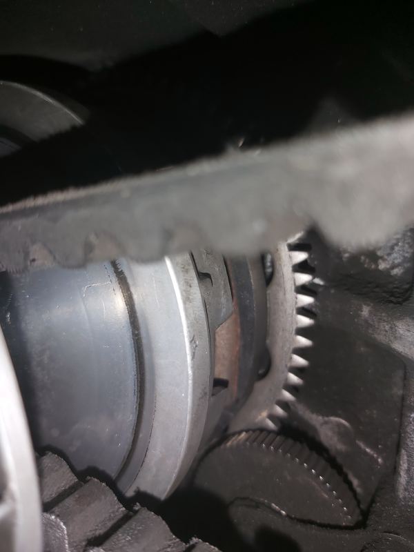

J'ai  mis des galets un peu plus léger enlever la rondelle du variateur et la c'est beaucoup  mieux la courroie monte un peu plus haut mais elle ne monte pas encore suffisamment  dans le variateur je pense pouvoir monter plus haut du coup j'ai  essayer  des galets plus lourd et c'est pareil je perd juste de la patate le je prend a peu pres 95 mais quand je suis à fond j'ai  l'impression que le scooter rupte j'arrive  pas  entendre si c'est  l'allumage ou la variation qui fais sa mais il pourrait monter plus je pense parceque il monte très très vite a 80
