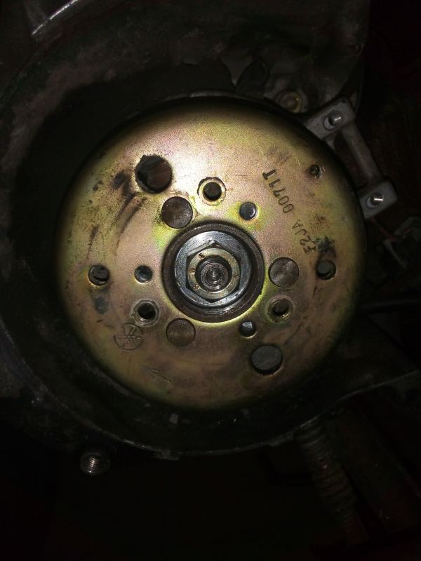

Salut Beber. J'essaie de sortir le cache de la bobine mais elle semble coller ... J'ai clairement la pouasse. :/
il y a 5 minutes, beber a dit :
il faut défaire l écrou et après il te faudra un arrache volant tu peux aussi tester le stator
L'écrou est bien enlevé mais malheureusement, je n'ai pas d'arrache volant. Le stator est à l'intérieur non ?
Modifié par RiCrDiAr
il y a 19 minutes, RiCrDiAr a dit :
en forçant avec de petites secousses et passant tes doigts a droite et a gauche comme si t 'etais en etat d épilesie plutot qu en rage forte , ça devrait se decoller et partir , je serai toi je mettrais un coup de blanco sur le carter et sur le rotor avant de le faire , et attention il y a peut-être une petite cale... dessous tu pourra tester tes bobines avec un testeur voir si elles sont mortes et t en sortir pour 6 a 18 euros... :) oublies pas les likes !

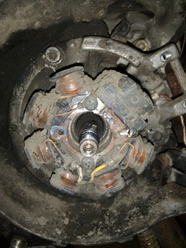

il y a 10 minutes, Bader a dit :
Salut il a dormi au fond d'un lac ton machin tu es bon pour un bon nettoyage tout n'est peut-être pas perdu.
Grave. Après nettoyage, toujours pas d'étincelle donc pour aujourd'hui, je sors le stator et je vais voir pour en trouver un neuf ou d'occasion demain. Je te tiens au courant. Merci de ton aide.

Voilà, j'ai enfin réussi et juste WTF ... Je pense qu'on a fait du 4x4 avec. :ouf:

les pigeons poules mutant ont attaqué ton truc pour sur , bon moi je te conseilles pas de sortir le truc mais si t'as une brosse douce , un pulverisateur a eau ( genre nettoyeur degraisseur de maison ) , d y aller avec genre une brosse a lustrer les godasses pour faire la partie exterieure ... après il est peut-être pas mort !
j'ai déjà vu ça ... il y a de grandes chances que les  terres rapportées soient fourrées en magnetite et donc que ton aimant de contrôle soit trop peu puissant pour remplir sa fonction... il est possible d extraire ton merdier et le laver a grandes eaux mais va falloir que tu sois delicat , et surtout QUE TU utilises un testeur en mode ohm mettre pour voir ce qui se passe dans ta bobine :)

vérifie les soudure vue l état elles sont sûrement péter
  • Merci 1
Le stator est bien sorti et sans aucune difficulté car ce n'était que de la terre donc très facile à nettoyer. Quoi qu'il en soit, et comme je n'ai pas de testeur, je vais vraiment tout miser sur du neuf et j'espère avoir ça demain en sortant du boulot. Ça sera plus facile et plus rapide. :)
