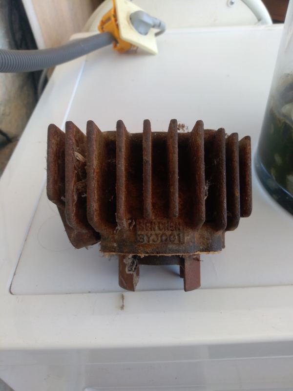

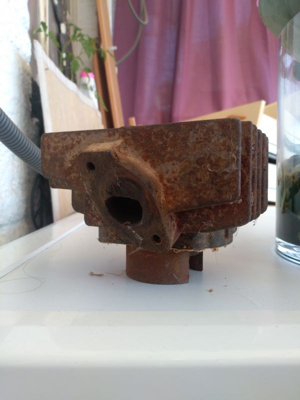

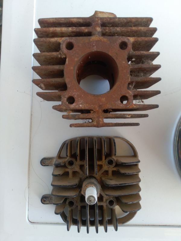

La réponse que je souhaite est : est il possible d'adapter un moteur du genre ovetto sur un quad enfant et auriez vous des info sur le cylindre que j'ai posté car je n'arrive pas a trouver un cylindre piston pour le quad a ma fille ? d'ou la 1ère question. Voici a quoi ressemble le quad de ma fille (photo internet)

Bonjour le quad est un aeon?
Kit 50 originehttps://www.ebay.fr/itm/Kit-Cilindro-50CC-Raffreddato-Ad-Aria-Aeon-Minikolt-50-AT06-Type-Quad-2000/142614281014?hash=item2134793b36:g:HfMAAOSw8RZadHS3
Ou kit 70 big borehttps://www.ebay.fr/itm/70cc-big-bore-cylinder-kit-for-Minarelli-JOG-Dinli-50cc-2T-Quads-ATV-AEON-70cc/233088409859?hash=item364526e103:g:MRIAAOSwPe1T12A-
Regarde bien les images du kit 70cc tu as toute les cotes entraxes goujons etc....
