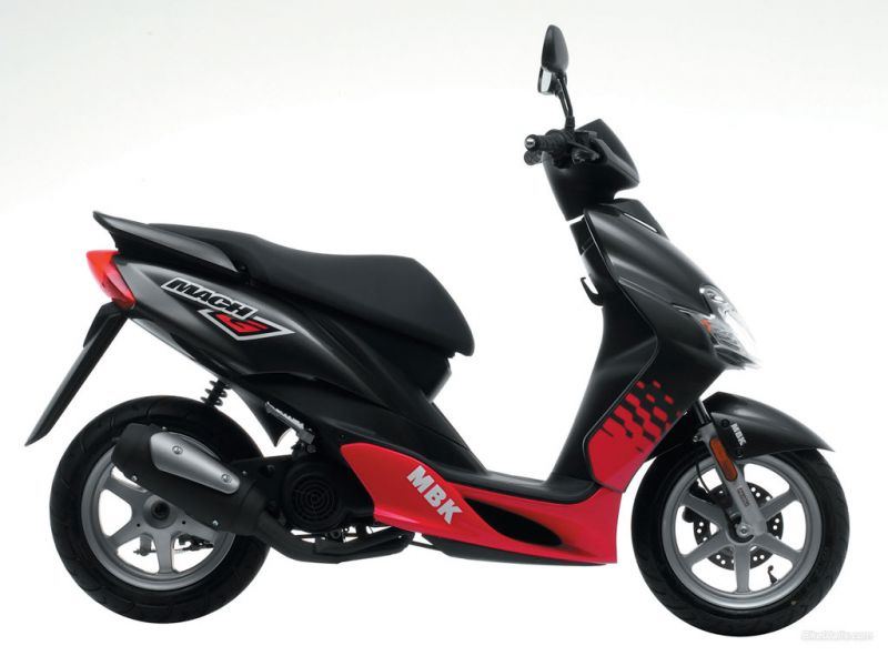

Bonjour, ou Bonsoir, je cherche à débrider mon Scooter MBK MACH G, (c'est le même que la photo), tout est d'origine, le miens est abîmé ( mon père l'a acheté à 150 euros, j'ai eu quelques accrochages avec, bref)    je cherche à débrider le pot d'échappement, je sais pas si c'est possible, j'ai pas la ref du pot il est d'origine. Je vais normalement demain débrider le variateur. A voir si j'y arrive , j'suis un peu une bille en mécanique ^-^'
Si quelqu'un peu m'aider pour le pot merci d'avance.

Dans le pot quand tu vas le démonter, tu vas voir il y aura une petite bride à l' entrée, c'est un petit cylindre en fait. Souvent c'est maintenu par une ou deux petite soudure très simple à casser avec une limme ou autre outil... Après je pense qu'il pourrait y avoir une bride dans le silencieux, il faudrait que tu le démonté, et que tu regarde si il y a quelque chose...
Mais d'un point de vue personnel, puisque j'avais débrider mon pot d'origine aussi, tu ne gagne pas de perfs, ou alors c'est extrêmement minime, je te conseille plutôt d'acheter un nouveau pot, la au moins tu verras une vraie différence, et l'avantage, c'est qu'il y a des pots pour tous les budgets...

il y a 2 brides non ? J'ai enlevé le pot et y'avait une bride déjà enlevée, à mon avis il en reste une. Mais là en fait j'ai vérifié le variateur, il est débridé aussi et je monte que à 55 km/h. il y a une autre bride dans l'scoot ?

Normalement il devrait y avoir une deuxième bride dans le silencieux, et regarde quand tu enlevé ta boîte à air, à l'entrée d'air du carburateur, il y a une bride aussi (sur beaucoup de scoot il y a une bride à ce niveau, mais pas sur qu'il y en ait une sur le tiens)
essaie de mettre des galets un peu plus lourd aussi, pour gagner de la vitesse de pointe, et tiens moi au courant, parce que je pense que c'est le max que tu peux faire.

D'acc je regarderais, mais pour l'instant le scoot ne démarre plus ahah, j'ai changé la bougie mais en fait quand je l'allume il s'étouffe
bonjour
il y a une bride devant le variateur sur le canon sais une grosse rondelle épaise a retiré et après tout re monter puis le scoot ira a 65 max pas plus
la si il monte que a 55 a voir combien de km il a et faire une grosse revision complette du moteur

le pot origine pour vire la bride interne il faut le couper puis le re souder pas le meilleur
et galet plus lourd ne veux pas dire plus de vitesse il y a un seul bon grammage de galet qui fait que tu démarre bien et roule a la bonne vitesse suivent la configuration moteur
