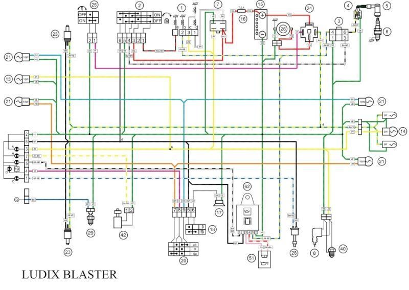

Davidouf Posté(e) le 22 août 2019 Auteur Signaler Posté(e) le 22 août 2019 C'est ce à quoi je pensais, surtout qu'il a déjà eu un problème de masse (il partait en marche arrière...) le problème c'est que je ne sais même pas quel fil doit aller à quel endroit. Ou est-ce qu'on peut contrôler la masse ?
ScootMap Posté(e) le 22 août 2019 Signaler Posté(e) le 22 août 2019 Il y a 4 heures, Davidouf a dit : C'est ce à quoi je pensais, surtout qu'il a déjà eu un problème de masse (il partait en marche arrière...) le problème c'est que je ne sais même pas quel fil doit aller à quel endroit. Ou est-ce qu'on peut contrôler la masse ? Bonjour, LE schema du faisceau blaster, la masse c'est le vert, et à l'allumage(1) le rouge et noir sur le contacteur(2) le rouge et noir le blanc et noir et le vert sont les fils de masse. 1
Davidouf Posté(e) le 22 août 2019 Auteur Signaler Posté(e) le 22 août 2019 Il y a 10 heures, ScootMap.fr a dit : Bonjour, LE schema du faisceau blaster, la masse c'est le vert, et à l'allumage(1) le rouge et noir sur le contacteur(2) le rouge et noir le blanc et noir et le vert sont les fils de masse. Merci beaucoup ! Bon y'en a un paquet mais je vais essayer de regarder
Greg95 Posté(e) le 22 août 2019 Signaler Posté(e) le 22 août 2019 Sur le schéma ca fait beaucoup mais une fois en face avec le schéma tu vas voir c'est simple. 1

ScootMap Posté(e) le 23 août 2019 Signaler Posté(e) le 23 août 2019 il y a 7 minutes, Davidouf a dit : Merci à vous je vais essayer de me pencher dessus ce week-end le schema que j'ai mis c'est une version avec cdi séparé du boîtier de gestion de la pompe à huile, il se peut que tu ai une version plus récente avec un cdi dell orto qui gere aussi la pompe à huile dans le même boîtier, dans ce cas le schema sera pas tellement different, les couleurs peuvent différer legerement mais le vert c'est toujours la masse, le jaune le fil du 12v alternatif pour les phares, et le rouge le +12v continu
Davidouf Posté(e) le 23 août 2019 Auteur Signaler Posté(e) le 23 août 2019 Il y a 6 heures, ScootMap.fr a dit : le schema que j'ai mis c'est une version avec cdi séparé du boîtier de gestion de la pompe à huile, il se peut que tu ai une version plus récente avec un cdi dell orto qui gere aussi la pompe à huile dans le même boîtier, dans ce cas le schema sera pas tellement different, les couleurs peuvent différer legerement mais le vert c'est toujours la masse, le jaune le fil du 12v alternatif pour les phares, et le rouge le +12v continu Oui en effet j'ai un cdi dell'orto qui gère la pompe à huile, j'ai déjà eu aussi un pb ou le voyant d'huile clignotant, le mécano l'avait dit cherche pas c'est le cdi, je l'ai changé et tjs pareil, j'ai changé la pompe à huile et c'était ça le souci
