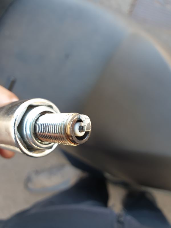

valdez Posté(e) le 16 septembre 2019 Auteur Signaler Partager Posté(e) le 16 septembre 2019 Le 04/09/2019 à 17:14, Tangron a dit : En gros sa vas permettre d'éviter que tout grille genre phare clignotants Voilà un lien : https://www.la-becanerie.com/scooter/électrique/régulateurs-de-tension/régulateur-piaggio-scooter-50-2t-a-partir-de-1998.html Bonsoir J'ai changé le régulateur de tension mais le problème est toujours présent d'ailleurs à ce moment je suis en panne dommage que la page ne prend pas les vidéos sinon j'aurais posté une ainsi vous pouvez peut-être savoir d'où vient le problème voilà la couleur de ma bougie. Lien vers le commentaire Partager sur d’autres sites More sharing options...
fred82000 Posté(e) le 17 septembre 2019 Signaler Partager Posté(e) le 17 septembre 2019 si bougie neuve ça va pas aider la car pas assez coloré pour dire si le réglage carburateur et bon ou pas alors je soupçonne une masse moteur de plus faire son role de masse pour savoir si ces sa ou pas tu prend du fil de 0,75 tu prend aussi deux cosse ou tu peux y passer une vis au milieux tu fait le branchement des cosse sur le câble et de la tu te prend du cadre au moteur bien sur pas de peinture la ou tu te fixe et dit nous si il y a du mieux ou pas Lien vers le commentaire Partager sur d’autres sites More sharing options...
