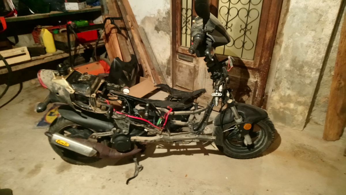

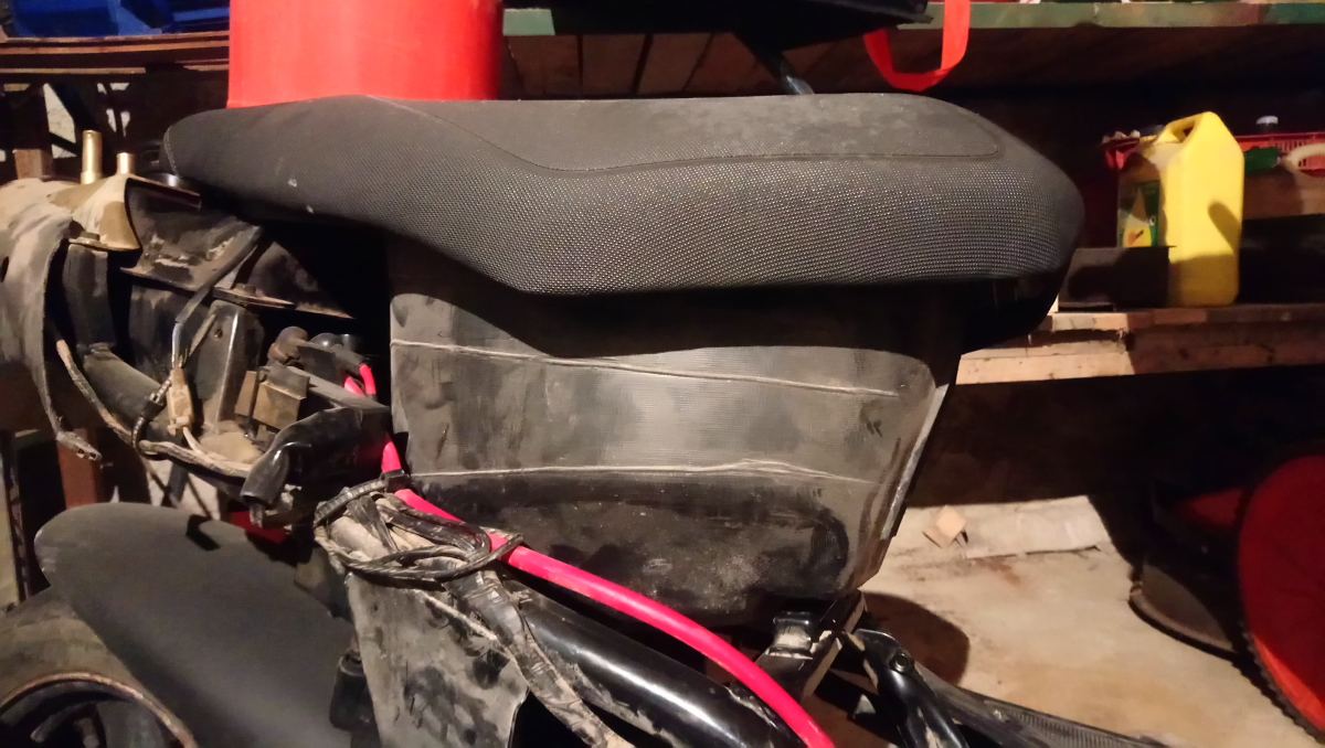

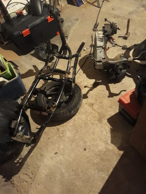

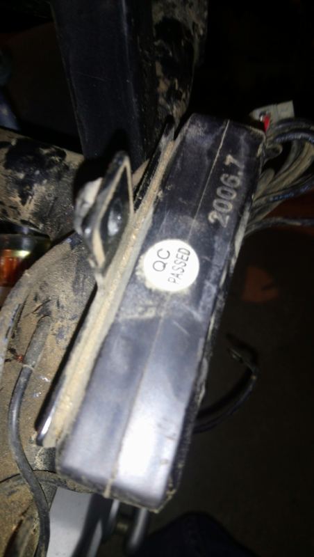

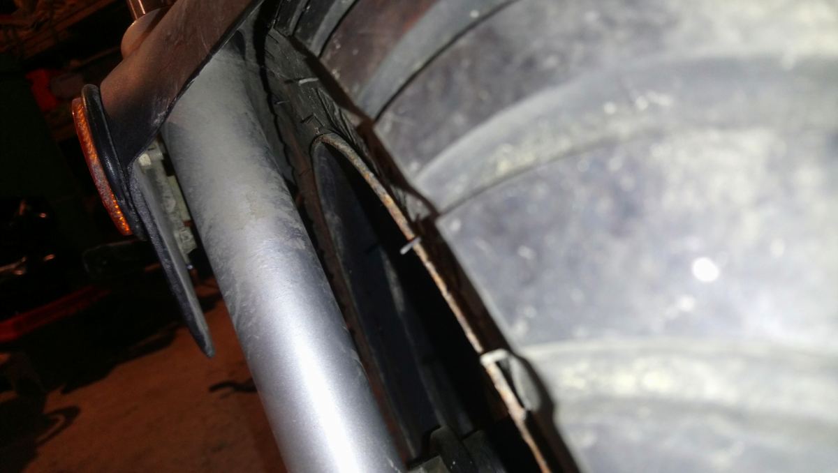

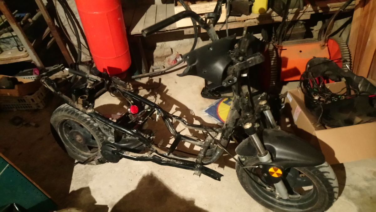

Tangron Posté(e) le 7 septembre 2019 Signaler Partager Posté(e) le 7 septembre 2019 (modifié) Salut tout le monde, j'aimerais avoir votre avis et vos conseils pour mon prototype sur base de keeway f-act 50 de 2007 Je sais que certaines personnes monte des moteurs à refroidissement liquide de nitro , mais pour le post apo sa ne feras pas tache ? Sinon quel moteur serait montable ? La jante avant de nitro passeras t'elle en sachant que c'est en 130/70/12 alors que d'origine c'est 120/70/12 et que je ne peut mettre qu'un doigt ? Faudra t'il changer de fourche ? Quel système de frein pour la jante arrière si il y a du frein à disque ? Comment adapter la selle pour ne plus avoir le coffre ? Voilà toutes les photos que j'ai pus prendre ( j'arrive pas à les déplacer sur téléphone) Peut être que si y a un intéressé je pourrais vendre les carénage :3 Et une petites techniques pour ne plus perdre son briquet et sa douille de 10 Samedi 7 septembre : démontage de tous les carénage et commodo Premier problème la vis du commodo gauche foire et 2 du garde boue avant aussi Dimanche 8 septembre : démontage du faisceaux électrique et détection de problème, le boîtier d'alarme est comme coller / souder au cadre Lundi 9 septembre Tout le faisceau est retiré J'ai retiré aussi le pot conti Problème détecté au niveau de la direction, quand le guidon est droit la roue est vers la gauche Je tente de faire tourner le moteur à vide pour voir si il bloque et il a une sorte de micro bloquage à un endroit précis sûrement du à la chute J'ai tenter de retirer le moteur mais je n'y arrive pas J'ai pas l'outil pour retirer les roue J'ai donc vider le réservoir que je laisse de côté mais quel surprise de voir une sorte de rouille dans mes 2 filtre, il faut que je voie sois pour tenter de sauver le réservoir sois le changer, Je compte voir pour mettre une plaque à l'emplacement de la jauge Jeudi 26 septembre : unun bon ami est venue me prêter main forte pour démonter le reste des pièce restante , au moment de démonter la direction plein de bruit de bille métallique qui tombe par terre ... " le roulement " est complètement hs mais le scooter est démonter Plus qu'à retirer la roue avant de la fourche La personne à qui je devais acheter une fourche ne m'a jamais rappeller A voir si j'arriverai à revendre les pièce Et j'en ais profiter pour faire mon tatouage environ 4/5h de douleur , je préfère pas le montrer il fait des rejets et c'est pas adapter au enfant A cause d'un gros problèmes niveau argent je suis obliger de vendre tout le scooter je suis donc obligé d'arrêter le prototype Modifié le 29 octobre 2019 par Tangron 1 Lien vers le commentaire Partager sur d’autres sites More sharing options...

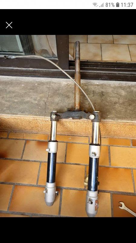

fred82000 Posté(e) le 8 septembre 2019 Signaler Partager Posté(e) le 8 septembre 2019 salut il faudrais voir ton thé de fourche de combien il est par raport a un de nitro peut être que juste les foureaux irais pour monter la jante en moteur monte du nitro sa ira super bien te faudra juste voir ou mettre le radiateur et pour le freinage a l'arrière si tu monte un moteur de nitro tu passe en jante de nitro don moyeux aussi alors frein a disque de nitro et pas de souci a te demander quoi prendre en freinage après a voir ce que toi tu compte y faire dessus ton scoot que on en vois peux des keeway tuning Lien vers le commentaire Partager sur d’autres sites More sharing options...
Tangron Posté(e) le 9 septembre 2019 Auteur Signaler Partager Posté(e) le 9 septembre 2019 Il y a 14 heures, fred82000 a dit : salut il faudrais voir ton thé de fourche de combien il est par raport a un de nitro peut être que juste les foureaux irais pour monter la jante en moteur monte du nitro sa ira super bien te faudra juste voir ou mettre le radiateur et pour le freinage a l'arrière si tu monte un moteur de nitro tu passe en jante de nitro don moyeux aussi alors frein a disque de nitro et pas de souci a te demander quoi prendre en freinage après a voir ce que toi tu compte y faire dessus ton scoot que on en vois peux des keeway tuning Comment je fais la mesure pour le té de fourche ? Pour le radiateur sois je le met devant au dessus du phare mais je sais pas comment je pourrais le fixer mais je pourrais faire un scooter chopper Sois je me débrouille pour mettre une selle mono au même endroit que la selle d'origine mais j'aurais la place pour le radiateur sous la selle , plus tard j'irais prendre des photo Par contre en chopper ta le q au même niveau que tes pied dans les virage ça va être bizarre mais bon sa ferais un beau truc de collection À voir pour un faisceau simplifier genre peut de câble, style : le neiman, le phare, anti parasites et la pompe à eau et c'est tout histoire de pas avoir des câble de partout, pour le repose pied je sais pas quoi faire par contre genre en chopper je risque de devoir faire de la soudure pour pas m'éclater les noix Lien vers le commentaire Partager sur d’autres sites More sharing options...
fred82000 Posté(e) le 9 septembre 2019 Signaler Partager Posté(e) le 9 septembre 2019 un mettre et tu prend d'un cotes ou et le fourreaux a l'autre et tu vois combien ça fait mais sinon plus simple tu choppe une fourche de nitro complète a pas cher et tu la monte pour le radiateur des patte que tu soude ou que tu fixe au cadre si tu es assser bon bricoleur et manuel tu peux faire des pate maison et pour le faisceaus simplifier oublie pas de garder les clignotant si tu roule avec sur la route Lien vers le commentaire Partager sur d’autres sites More sharing options...
Tangron Posté(e) le 9 septembre 2019 Auteur Signaler Partager Posté(e) le 9 septembre 2019 il y a 20 minutes, fred82000 a dit : un mettre et tu prend d'un cotes ou et le fourreaux a l'autre et tu vois combien ça fait mais sinon plus simple tu choppe une fourche de nitro complète a pas cher et tu la monte pour le radiateur des patte que tu soude ou que tu fixe au cadre si tu es assser bon bricoleur et manuel tu peux faire des pate maison et pour le faisceaus simplifier oublie pas de garder les clignotant si tu roule avec sur la route Je prévois 2 faisceaux un pour exposition et un pour la route qui seras équipée pour clignotants feux stop La fourche par chez moi seul c'est 150€ et pour nitro complet sans papier c'est 250€ et c'est des thune que j'ai pas À voir quand j'aurais vendue les carénage roue moteur et fourche bon faut voir si je peux échanger les fourche et jante contre ceux de nitro Lien vers le commentaire Partager sur d’autres sites More sharing options...

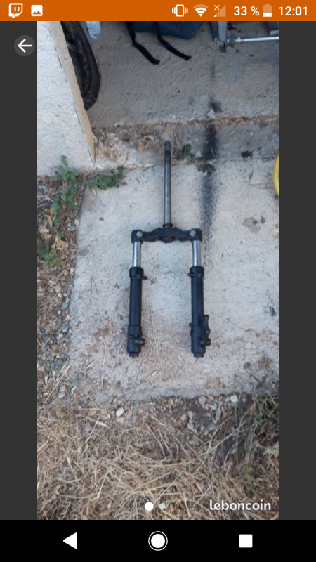

fred82000 Posté(e) le 9 septembre 2019 Signaler Partager Posté(e) le 9 septembre 2019 par chez moi ces 30e une fourche complète et 20e les fourreaux mais bon l’état et pas top parfois Lien vers le commentaire Partager sur d’autres sites More sharing options...

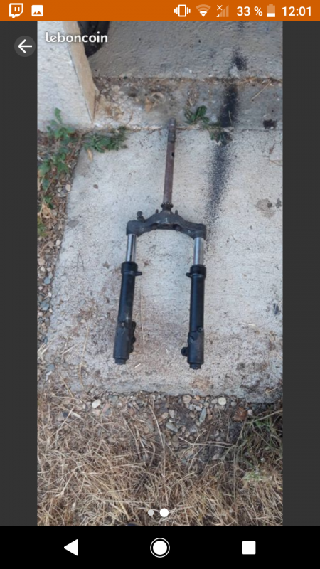

Tangron Posté(e) le 9 septembre 2019 Auteur Signaler Partager Posté(e) le 9 septembre 2019 il y a 44 minutes, fred82000 a dit : par chez moi ces 30e une fourche complète et 20e les fourreaux mais bon l’état et pas top parfois Pff quel chanceux par chez moi tout coûte cher faut aller péter dans les départements à côté... J'ai trouvé cette fourche pas loin de chez moi mais elle a pas l'air d'être en super état Lien vers le commentaire Partager sur d’autres sites More sharing options...

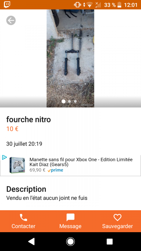

Tangron Posté(e) le 14 septembre 2019 Auteur Signaler Partager Posté(e) le 14 septembre 2019 Le 09/09/2019 à 14:41, fred82000 a dit : tu peux faire un compte paypal et juste le relier a ton compte J'ai trouver une fourche pas loin de chez moi 50 € Lien vers le commentaire Partager sur d’autres sites More sharing options...
fred82000 Posté(e) le 14 septembre 2019 Signaler Partager Posté(e) le 14 septembre 2019 ces super sa et bon prix Lien vers le commentaire Partager sur d’autres sites More sharing options...
