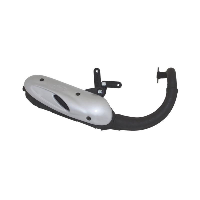

0 aminee.98 Posté(e) le 21 septembre 2019 Auteur Signaler Posté(e) le 21 septembre 2019 (modifié) Il y a 5 heures, fred82000 a dit : bonjour ta segmentation doit être morte du coup tout ne se crame pas bien et passe par le pot qu'es que je dois faire? (mon échappement est celui de la photo ) Modifié le 21 septembre 2019 par aminee.98
0 fred82000 Posté(e) le 22 septembre 2019 Signaler Posté(e) le 22 septembre 2019 démonter le cylindre controler son état celui des segment tu piston changer les pièce morte et si changement de piston segment tu change la cage à aiguilles aussi et contrôle le jeux au vilebrequin puis re monte tout avec des joint neuf

0 aminee.98 Posté(e) le 25 septembre 2019 Auteur Signaler Posté(e) le 25 septembre 2019 Le 24/09/2019 à 15:30, fred82000 a dit : avant de te poser ces question la vois pour le souci que tu as chaque chose en son temps mon échappement est bouché quest ce que je fais pour le nettoyer ?
0 fred82000 Posté(e) le 25 septembre 2019 Signaler Posté(e) le 25 septembre 2019 il ne peux pas être boucher vue que il crache de lhuile a tout va
0 aminee.98 Posté(e) le 25 septembre 2019 Auteur Signaler Posté(e) le 25 septembre 2019 (modifié) il y a 10 minutes, fred82000 a dit : il ne peux pas être boucher vue que il crache de lhuile a tout va huile est collé sur la parois interieur du échappement comment je peux le nettoyer? Modifié le 25 septembre 2019 par aminee.98
0 fred82000 Posté(e) le 25 septembre 2019 Signaler Posté(e) le 25 septembre 2019 si tu peux tu fait un feux et le fous dedans pour que sa le décrasse bien sinon tu y fous de l'essence dedans et le secou bien et vide tout mais en premier lieux et je ne le dirais plus après sa je n'aiderais plus si pas fait regarde ton haut moteur
