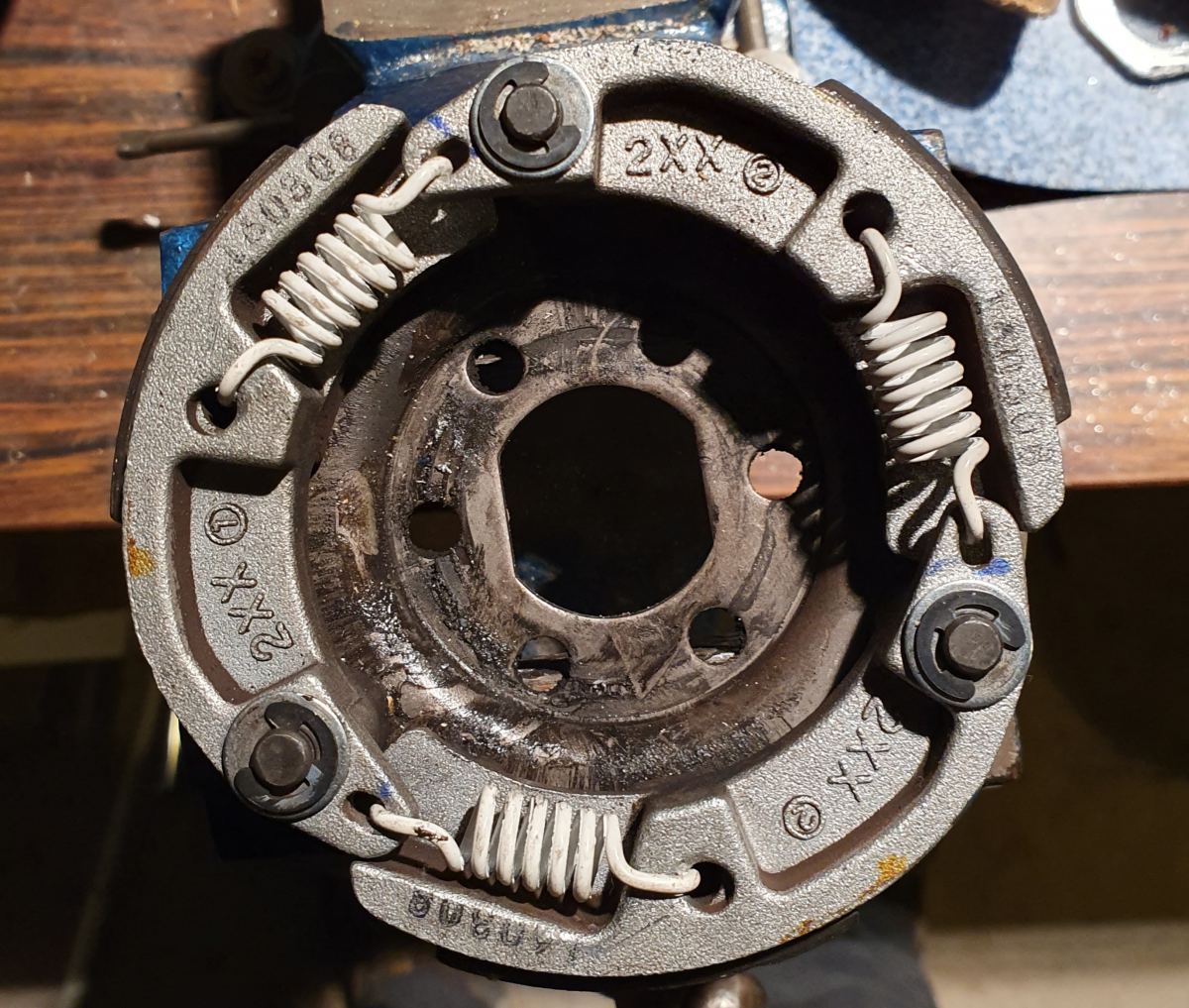

YACATH Posté(e) le 5 octobre 2019 Auteur Signaler Posté(e) le 5 octobre 2019 Ceux-là sont bien montés apparemment ?
Tomcersyl Posté(e) le 5 octobre 2019 Signaler Posté(e) le 5 octobre 2019 Oui. Fais une photo de des autres pièces stp...

Tomcersyl Posté(e) le 5 octobre 2019 Signaler Posté(e) le 5 octobre 2019 Alors sur une photo pas évident, mais ttes mâchoires d embrayage me paraissent très loin du correcteur de couple. Pour vérifier si c'est bien serré. Pour l embrayage à plat au sol et appuie toi ou ton père avec tes 2 mains à l opppose l une de l autre sur les mâchoires pour voir si elles s enfoncent plus. On dirait que ton écrou n est pas serré...
Solution YACATH Posté(e) le 5 octobre 2019 Auteur Solution Signaler Posté(e) le 5 octobre 2019 Je viens de m'apercevoir que j'ai un peu de jeu entre l'écrou de l'embrayage et l'embrayage lui-même . Quand je visse la cloche sur l'embrayage pour tout remonter , dès que je serre à peine , la roue ne tourne plus. Et en desservant l'écrou un peu, alors elle tourne. Est-ce que ce petit jeu entre l'écrou et l'embrayage , ferait qu'au remontage en serrant l'écrou final ; ça concernait la roue ? il y a 6 minutes, Tomcersyl a dit : Alors sur une photo pas évident, mais ttes mâchoires d embrayage me paraissent très loin du correcteur de couple. Pour vérifier si c'est bien serré. Pour l embrayage à plat au sol et appuie toi ou ton père avec tes 2 mains à l opppose l une de l autre sur les mâchoires pour voir si elles s enfoncent plus. On dirait que ton écrou n est pas serré... Oui c'est ça que je viens de voir. J'ai du jeu entre l'écrou et l'embrayage. Donc tu as raison, c'est mal serré. Je suis tout seul pour tout faire, donc pas évident de ce côté là. Je voulais dire "coincerait la roue"
Tomcersyl Posté(e) le 5 octobre 2019 Signaler Posté(e) le 5 octobre 2019 Alors pour faire simple. Tu prend une clé à sangle (celle pour les filtres à huile de voiture). Tu sangles les mâchoires d embrayage, puis dans un étau tu bloques le gros écrou et après avec la clé à sanglé tu fais tourner pour que ça visse. Quant tu sens que c'est bloqué, un bon coup de marteau à bout de l à clé à sangle. Pour assurer le serrage, puis tu repose l ensemble sur ton scoot.
