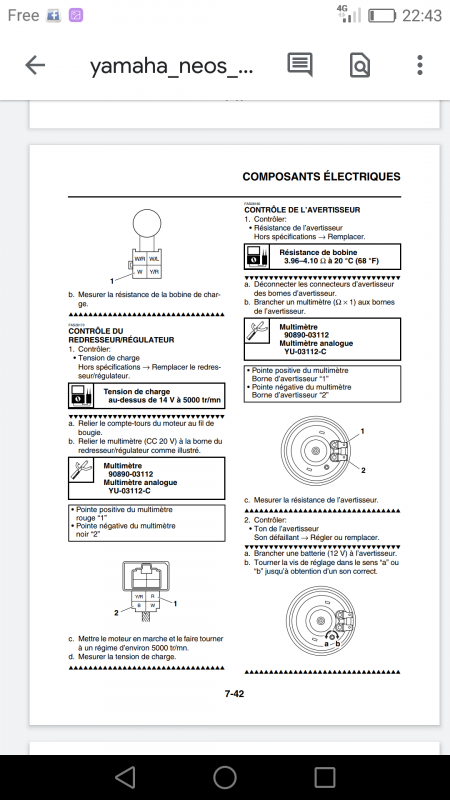

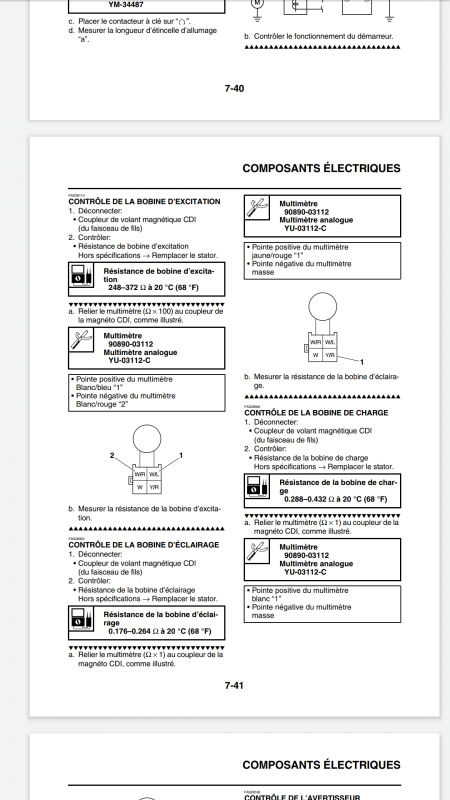

Tiens si ca peut t aiderScreenshot_2019-09-13-22-43-38.png.5acca16b02e6262b83eb2924b51d2358.png

Achete déjà un multimètre pour le testé car c'est possible que ton éclairage ne vienne pas du régulateur. (Comme mon scooter).
Si c'est le cas ca veux dire que tu as du courant alternatif qui viens au fils des phare et pour les leds il te faut du courant continue.
Donc soit tu le transforme avec une résistance ou diode, soit tu les branches direct sur la batterie avec un interrupteur.

Salut merci j’avais pas vue le problème venais des faisceau de l’allumage qui avais griller j’ai remplacé régulateur allumage batterie ça remarche niquel ^^
