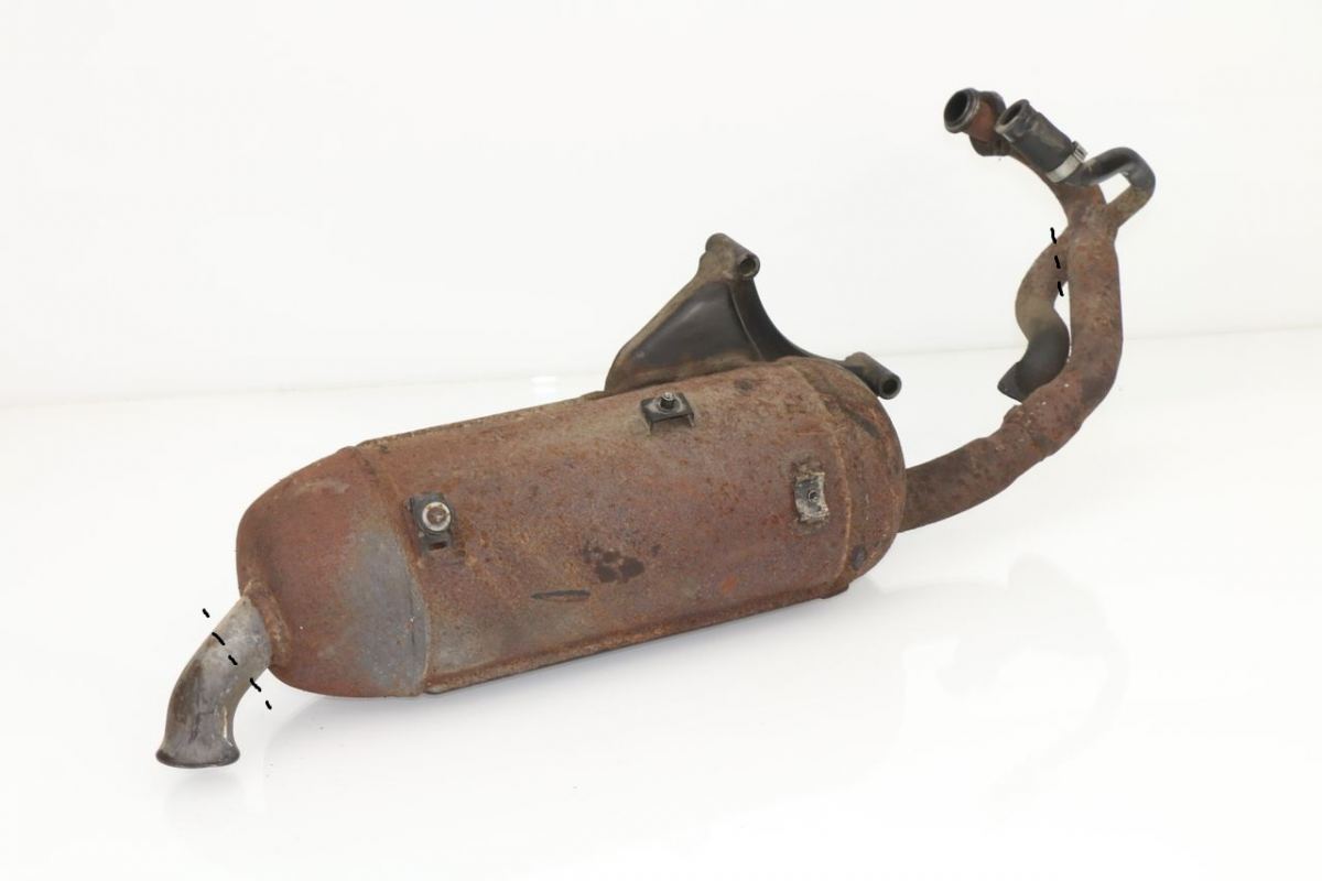

jppjesus Posté(e) le 22 octobre 2019 Auteur Signaler Posté(e) le 22 octobre 2019 (modifié) ok, et donc si tu prends un pot homologué comme ça mais que tu pètes pas la bride tu vas quand même à la même vitesse ? Parce que le pot que j'ai, celui du stalker d'origine, il a pas que la rondelle à péter, y a aussi le bout à virer et une sorte de 'patte' repliée sur elle-même en guise de bride aussi :p Ca c'est le pot d'origine du Stalker que j'ai en ce moment ; sur celui que j'avais avant (le même), il était coupé au niveau où j'ai mis les petits traits en noir - avec celui que j'ai en ce moment mon scoot traine et avec celui 'version coupé' (lol) c'était pas le cas! edit : je viens de mater des vids sur youtube, je vois à quoi ressemble la bride now! Une sorte de bague, un tuyau dans le tuyau ahah intéressant tout ça :p Merci Fred : ) QUESTION : est-ce qu'il faut prendre un joint d'échappement précis ? Ou est-ce que ça peut limiter la vitesse du scoot ? je veux dire, c'est grave si le diamètre du joint d'échappement est un peu plus petit ? Apparemment ça serait du 20mm huhuhu Modifié le 22 octobre 2019 par jppjesus
fred82000 Posté(e) le 24 octobre 2019 Signaler Posté(e) le 24 octobre 2019 tu prend un joint de pot pour pot origine et le bout du pot a du juste être couper pour faire plus beaux car il ni a pas de bride a ce niveaux la
jppjesus Posté(e) le 24 octobre 2019 Auteur Signaler Posté(e) le 24 octobre 2019 Ok merci, et l'autre 'excroissance' sur le pot, elle sert à quoi ? (pas celle tout à gauche) celle en rouge entourée
fred82000 Posté(e) le 10 mars 2020 Signaler Posté(e) le 10 mars 2020 ces pour lanti polution si tu les bon outil tu peux le viré
