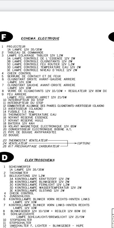

beber Posté(e) le 17 novembre 2019 Signaler Posté(e) le 17 novembre 2019 je les pas encore trouver en français mes tu peux regarder vite fait si tu reconnais quelle chose je m Derbi_Senda_-_Revue_technique_-_Anglais.pdf je trouve pas en français Derbi Senda DRD X-Treme 50 SM Motorcycle.pdf c'est pas le même regarde a la page 106 du dernier pdf tu as quelque valeur
Théo2931 Posté(e) le 17 novembre 2019 Auteur Signaler Posté(e) le 17 novembre 2019 il y a 12 minutes, beber a dit : je les pas encore trouver en français mes tu peux regarder vite fait si tu reconnais quelle chose je m Derbi_Senda_-_Revue_technique_-_Anglais.pdf 3 Mo · 0 downloads je trouve pas en français Derbi Senda DRD X-Treme 50 SM Motorcycle.pdf c'est pas le même regarde a la page 106 du dernier pdf tu as quelque valeur Bah c sa en français a la page 106
Théo2931 Posté(e) le 17 novembre 2019 Auteur Signaler Posté(e) le 17 novembre 2019 il y a 13 minutes, beber a dit : je les pas encore trouver en français mes tu peux regarder vite fait si tu reconnais quelle chose je m Derbi_Senda_-_Revue_technique_-_Anglais.pdf 3 Mo · 0 downloads je trouve pas en français Derbi Senda DRD X-Treme 50 SM Motorcycle.pdf c'est pas le même regarde a la page 106 du dernier pdf tu as quelque valeur Et moi sur mon stator j'ai tous les file qui doivent sortir du jus y en sorte à part le jaune qui sert a la batterie et au phare avant c le seul file du stator qui ne sort rien voir 0.02 volts fin après on dirait qu'il sort du moins le file alors qui devrai sortir du plus
beber Posté(e) le 17 novembre 2019 Signaler Posté(e) le 17 novembre 2019 oui normal et le stator sur le schéma il prend quel chemin j'ai pas encore regarder a premier vue ça a rapport avec la pièces 20 sur le même pdf
Théo2931 Posté(e) le 17 novembre 2019 Auteur Signaler Posté(e) le 17 novembre 2019 il y a 8 minutes, beber a dit : oui normal et le stator sur le schéma il prend quel chemin j'ai pas encore regarder bah il y a 3 files qui vont au cdi un rouge ,un blanc et un vert qui est couplé pour faire un deuxième files vert qui est associés au files jaune des phare est batterie en une cosse qui vient se brancher sur le faisceau après le jaune par au régulateur de tension et le vert je ne sais pas
