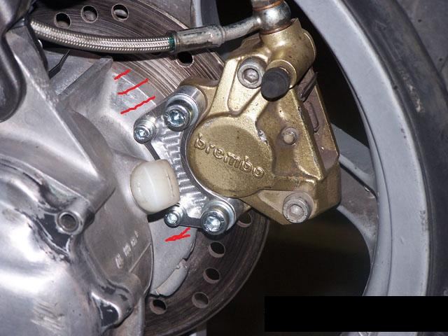

steph83 Posté(e) le 26 novembre 2019 Signaler Partager Posté(e) le 26 novembre 2019 bonjour je voudrais mettre frein a disque arrière sur mon peugeot trekker quel disque et quel pièce a adapter merci Lien vers le commentaire Partager sur d’autres sites More sharing options...
0 jimmy@ Posté(e) le 26 novembre 2019 Signaler Partager Posté(e) le 26 novembre 2019 salut , soit tu trouve un bm avec les fixation pout l'étrier (speedfigth 2 et autre ) soit tu monte une pate pour fixé l'étrier , a voir si sur le bloc peugeot c'est comme le booster, y at il la place pour la pate ? (tof ,c 'est un booster). apret il te faut la jante , le disque avec moyeux, le maitre cylindre . (la pate est dispo sur sf pour étrier brembo). 1 Lien vers le commentaire Partager sur d’autres sites More sharing options...
