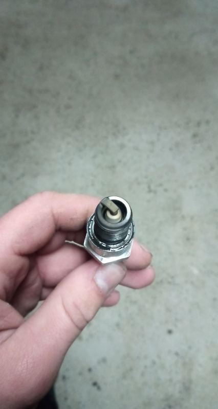

Voici ma bougie après un arrêt de carburation en fond de 5 , moi qui pensé être trop riche la je pense plus être trop pauvre ou je sais pas
il y a une heure, beber a dit :
oui tu et pauvre tir pas trop dedans sinon risque.   voilà ton problème je pense
D'accord bah je vais mettre le crans d'aiguille au milieu, 1.5 tours de richesse et je vais essayer avec gicleur de 110 en montant ou descendent
Il y a 23 heures, beber a dit :
