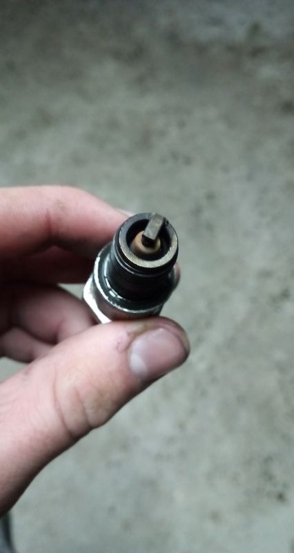

Voici la bougie en gicleur de 76 crans milieu richesse 2 tours tient presque pas le ralenti bug en première vitesse et démarre presque pas au kick ou alors quand j'accélère elle cale
