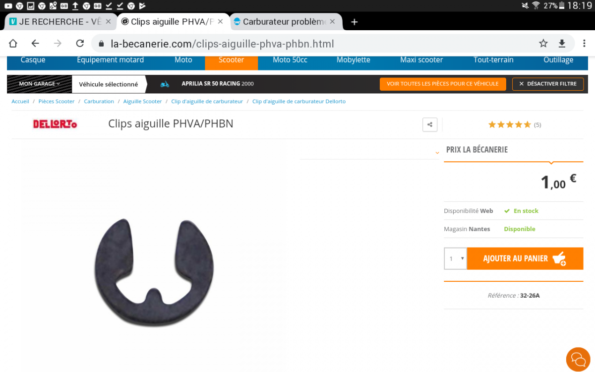

Ok j'avais pas fait attention merci et le clips de l'aiguille tu parle de celui ou il il y a les 4 cran ?
Il y a 12 heures, fred82000 a dit :
oui je parle bien de cela
Ok bas oui il est sur l'aiguille après je mis connait pas trop mais il bouge sur l'aiguille enfin il tourne c'est normal ?
Et je peux le remplacer sans tous changé?  Car la j'allais commandé un carburateur complet beaucoup plus chère que le clips de l'aiguille et à quoi serre le clips ?

tourné oui mais que laiguille ce barre non donc ton clips et pas bon
le clips suivent ou il est positioner fait decendre plus ou moins ton aiguille du coup sais pour régler la richesse enfin bon si tu en prend une neuve met la ou ete placer lautre
