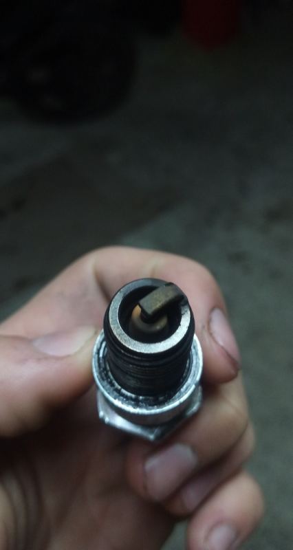

Nan bah ça vient du réglage carburateur je me suis mit en admis libre gicleur 105 elle démarre a la poussette tient le ralenti a la poussette mais au kick a s'allume et dé que j'accélère a se coupe , quand jroule elle roule pas trop mal à part au démarrage a broute en fond de première et a du mal a s'elencer en première la bougie est vite fait maron sec j'ai possibilité d'essayer un 100 et 110
