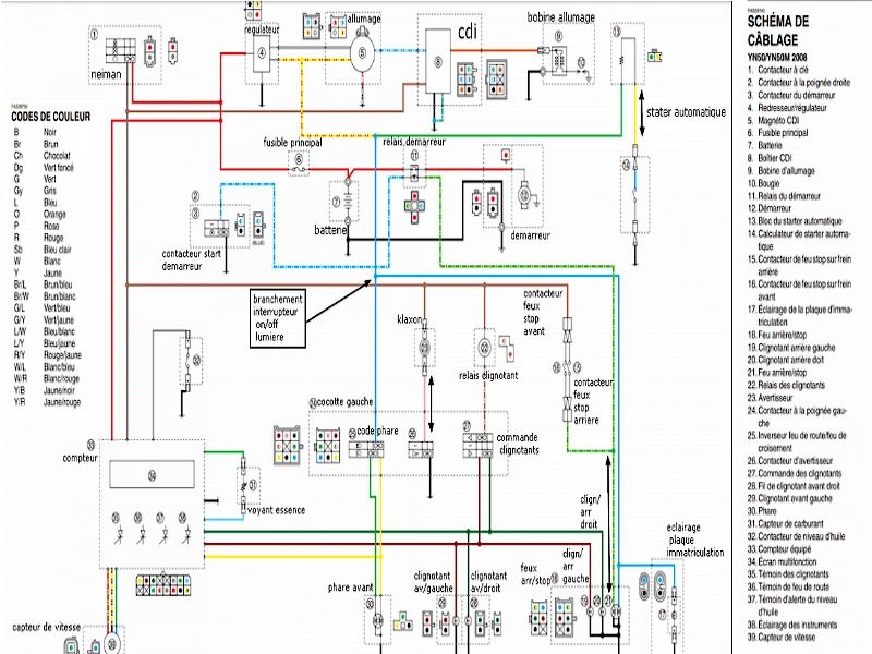

j'aimerais savoir, au niveau de tension de recharge au ralenti et en accélérant a combien vous êtes ?
12.8 / 12.9 V au ralenti et 13.2 V en accélérant...que je trouve très bas par ailleurs, je pense au régulateur de tension,car mon démarreur a du mal...le relais peut être en cause je vois ça demain, au pire le démarreur qui déconne.
j'aimerais aussi installer un interrupteur on/off pour la Lumiere qui est en continue, a savoir a quelle niveau choper les files sur le faisceaux. (raccord av/arr) si quelqu’un a l'info ...
merci d'avance...

Sur ovetto/neos ton éclairage est en alternatif.
