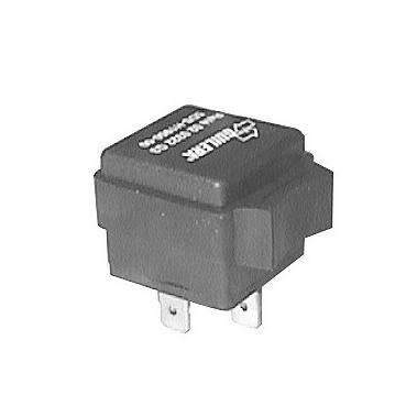

simple a vérifier, tu débranches ton relais de démarreur et avec une pince long-bec ou câble électrique  ,tu fais la connexion des deux prises files rouges, si ton démarreur fonctionne, c'est que ton relais est hs...;)

Un relais qui fait du bruit c'est plutôt bon signe surtout si il fait clac clac , si le démarreur ce lance pas faut contrôlé sa masse.

donc, une batterie trop faible ou mal brancher...ou la masse du démarreur a défaut ou démarreur hs ;) en dernier lieu...
