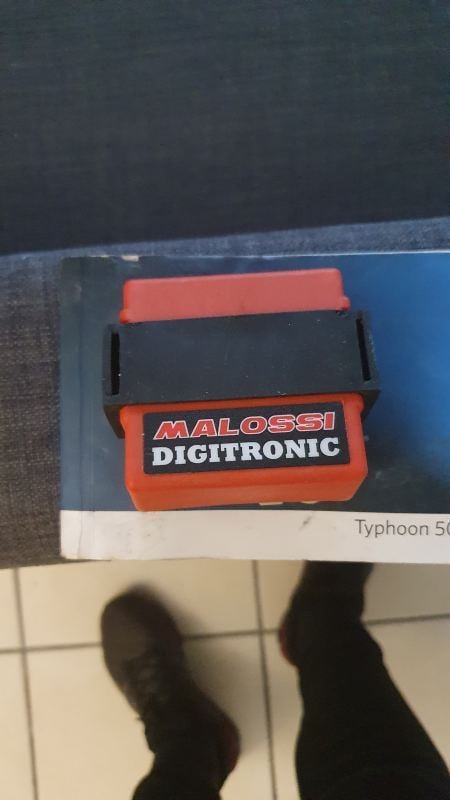

Bonjour tous le monde je possède un Piaggio typhoon 50 de 2019 débrider au pot (pot tourin) variateur (variateur multi var) et au carburateur tous ça fait par un pro je prend actuellement 67 70. J'ai commandé un CDI malossi sur la becanerie a 155 euro et j'aurais voulus savoir où ce.yrouve le.cdi d'origine sur les.tyohoon de 2019 a fin de.le.changer.

généralement il est pas trop loin de l'llaumage cotes du coffre
pour tes post en double ou triple tu passe en mp avec un moderateur et lui demande bien gentiment si il peux fermé et suprimer le ou les post si besoin et on le fera
Merci j'ai réussi a l'installer il y a a peine 30mn assez galère les carénage du typhoon et oui effectivement il ce trouve côté droit du coffre derrière le carénage. Matenan j'ai pas trouver grande différence Nivo perf je suis entièrement débrider et je stagne entre 6 et 65  je cherche des réglage variateur (ressort et galet ) pour prendre plus de pêche et atteindre les 75 80 t'aurais une idée?
