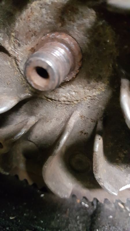

Bibiou Posté(e) le 22 février 2020 Signaler Partager Posté(e) le 22 février 2020 Bonjour, j'ai un gros souci, je suis dans l'impossibilité de démonter ma joue de variateur. J'ai l'impression qu'elle est soudée au filetage. Si quelqu'un a une astuce. J'ai essayé le dégrippant, l'extracteur de moyeu, la chauffe au chalumeau rien n'y fait. Au secouuuurs !!! Merci d'avance. Lien vers le commentaire Partager sur d’autres sites More sharing options...
0 ninodu10150 Posté(e) le 22 février 2020 Signaler Partager Posté(e) le 22 février 2020 salut. Laisse agir du degripant, puis chauffe au decapeur thermique 10 vraix minutes. Ensuite tapotte au maillet au coin ça l'aidera à ce décoller. Lien vers le commentaire Partager sur d’autres sites More sharing options...
0 Bader Posté(e) le 22 février 2020 Signaler Partager Posté(e) le 22 février 2020 Salut Si tu y arrive met un peu de graisse au remontage Lien vers le commentaire Partager sur d’autres sites More sharing options...

Bonjour,
