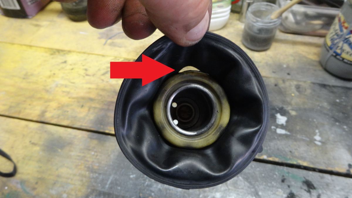

TD4500 Posté(e) le 6 mars 2020 Signaler Posté(e) le 6 mars 2020 (modifié) Bonjour si votre 4 temps broute la première chose a vérifier ses la membrane du carburateur ia sûrement un petit trou. voir membrane poreuse HS donc faux changer ,inutile d'essayer de reboucher le trou comme certain font,ses une pièce qui se rechange sa. il IA aussi certain point a vérifier le réglage soupape,voir robinet dépression si fais bien son job,pointeau de carburateur voir si pas hs,câble anti parasite si fais pas masse sur le châssis, tout sa mène a un broutage et arrêt du scooter 4 temps IA aussi l'allumage mes comme il a de l’étincelle ça doit être bon Modifié le 6 mars 2020 par TD4500
Rems Resms Posté(e) le 6 mars 2020 Auteur Signaler Posté(e) le 6 mars 2020 Il y a 4 heures, TD4500 a dit : Bonjour si votre 4 temps broute la première chose a vérifier ses la membrane du carburateur ia sûrement un petit trou. voir membrane poreuse HS donc faux changer ,inutile d'essayer de reboucher le trou comme certain font,ses une pièce qui se rechange sa. il IA aussi certain point a vérifier le réglage soupape,voir robinet dépression si fais bien son job,pointeau de carburateur voir si pas hs,câble anti parasite si fais pas masse sur le châssis, tout sa mène a un broutage et arrêt du scooter 4 temps IA aussi l'allumage mes comme il a de l’étincelle ça doit être bon Mon scooter est un 2 temps est non un 4 temps,
