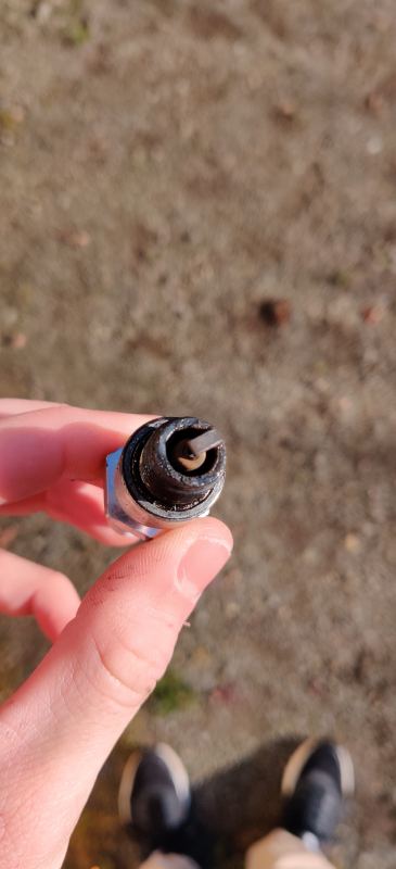

Lucas7754081 Posté(e) le 11 mars 2020 Auteur Signaler Posté(e) le 11 mars 2020 il y a 53 minutes, fred82000 a dit : salut le starter sert juste pour démaré et faire chauffer le scoot donc si tu en monte un manuel il te faudra lutiliser quan il fera froid pour le joint de culassa comme dit plus haut sois il est mort sois non pour savoir si ton joint de culasse et mort tu démonte ta bougie si elle a plein de ldr tu sera que le joint et mort Regardez ce matin
fred82000 Posté(e) le 11 mars 2020 Signaler Posté(e) le 11 mars 2020 pas de liquide de refroidissement sur la bougie donc il doit pas être mort le joint de culasse
Tomcersyl Posté(e) le 11 mars 2020 Signaler Posté(e) le 11 mars 2020 (modifié) Par contre la bougie, elle mérite à minima d être brossé comme il faut, voir d être changé vu le prix ( une br8hs)... et franchement ça plus un bon nettoyage ( voir changement) de la mousse de filtre à air, ça ne pourra que aider ton scoot à froid. Modifié le 11 mars 2020 par Tomcersyl
Lucas7754081 Posté(e) le 11 mars 2020 Auteur Signaler Posté(e) le 11 mars 2020 Il y a 3 heures, Tomcersyl a dit : Par contre la bougie, elle mérite à minima d être brossé comme il faut, voir d être changé vu le prix ( une br8hs)... et franchement ça plus un bon nettoyage ( voir changement) de la mousse de filtre à air, ça ne pourra que aider ton scoot à froid. j'ai nettoyer il y a une semaine ma Mousse et pour la bougie elle était trempé ce matin
Tomcersyl Posté(e) le 11 mars 2020 Signaler Posté(e) le 11 mars 2020 (modifié) Ok pour la mousse, mais pour la bougie trempé je vois pas . Si tu ne veux pas la changer, passe lui au moins un bon coup de brosse métallique et vérifie l écartement aux électrodes et qu elle est les même référence que celle que je t ai donné. Par exemple si tu as mis une br10, ceux sont des bougies plus froides, donc un scoot qui a plus de mal à chauffer. Modifié le 11 mars 2020 par Tomcersyl
Lucas7754081 Posté(e) le 11 mars 2020 Auteur Signaler Posté(e) le 11 mars 2020 Il y a 1 heure, Tomcersyl a dit : Ok pour la mousse, mais pour la bougie trempé je vois pas . Si tu ne veux pas la changer, passe lui au moins un bon coup de brosse métallique et vérifie l écartement aux électrodes et qu elle est les même référence que celle que je t ai donné. Par exemple si tu as mis une br10, ceux sont des bougies plus froides, donc un scoot qui a plus de mal à chauffer. Je vais changer ma bougie mais pas tout de suite je suis en quarantaine mdr et c'est une br9hs
