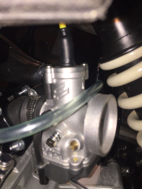

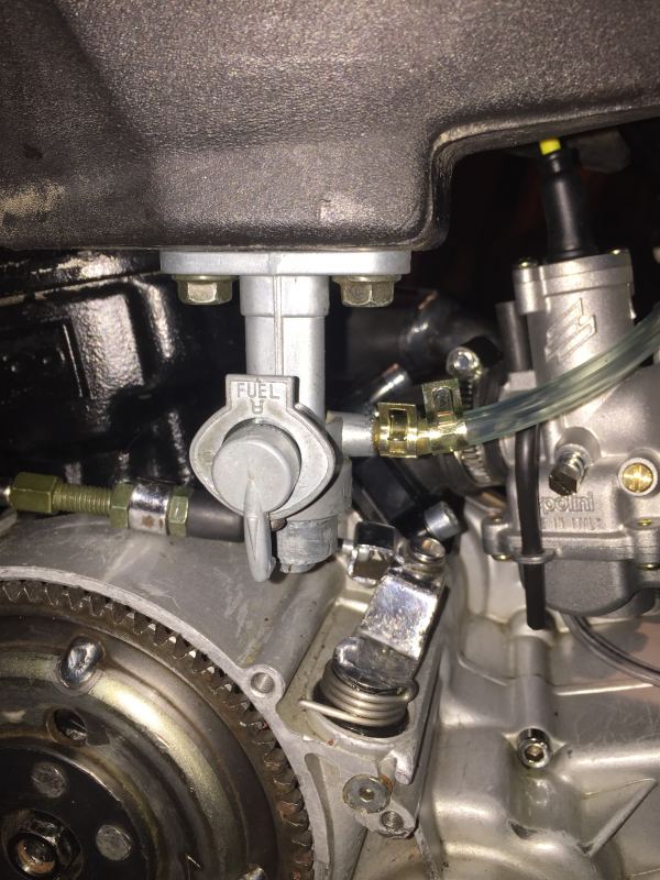

Bonjour,
J’ai ma durite  d’essence qui part de mon robinet et qui va jusqu’au carburateur,
le souci c’est que l’essence ne va pas jusqu’au carburateur.
Le robinet se trouve un peu plus bas que mon carburateur,du coup la durite est incliné vers mon robinet ce qui crée un écran pente  pour l’essence.
J’ai essayer de bouger mon carburateur dans des positions différentes mais rien ne change.
Yaurait t-il des solutions ? Merci

Salut,  tu pourrais pas fixer ta durite en hauteur au cadre ou du moins sans qu'il y ait de pente
Sur tes photos on ne voit pas à quelle hauteur se branche ta durite. Le point de connexion au carburateur est-il plus haut que la sortie du robinet ? Si la réponse est non, peux-tu rallonger la durite et la faire passer derrière le carburateur ?
C’est bon merci pour votre aide j’ai réussi.
J’ai mis une durite plus grosse et ça fonctionne
Je pense qu’en fait ça a du faire un effet bouchon: trop d’essence qui arrive pour une petite durite.
