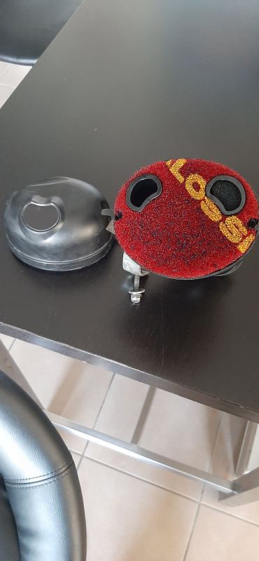

0 Nideserpent Posté(e) le 28 mars 2020 Auteur Signaler Partager Posté(e) le 28 mars 2020 Salut , Alain et bader, j'ai boucher deux arriver d'air sur la boîte et la troisième mis de la mousse malossi pour voir ce que sa donne. Vous en pensez quoi Lien vers le commentaire Partager sur d’autres sites More sharing options...
0 Bader Posté(e) le 28 mars 2020 Signaler Partager Posté(e) le 28 mars 2020 Celon moi l'entrée arrière est plus pour les grosse configuration vu sont positionnement dans l'alignement du carburateur de plus l'air entrant et moins tranquilliser disons, tu devrais la boucher et jouer sur les 2 latéral. Lien vers le commentaire Partager sur d’autres sites More sharing options...
0 Nideserpent Posté(e) le 28 mars 2020 Auteur Signaler Partager Posté(e) le 28 mars 2020 J'ai boucher celle de derrière et une latéral Lien vers le commentaire Partager sur d’autres sites More sharing options...
0 Bader Posté(e) le 28 mars 2020 Signaler Partager Posté(e) le 28 mars 2020 Pour le coup cela risque de faire un peu juste. Essai tu verras bien. Lien vers le commentaire Partager sur d’autres sites More sharing options...
0 Nideserpent Posté(e) le 28 mars 2020 Auteur Signaler Partager Posté(e) le 28 mars 2020 Bader, le filtre artek est boucher à l'arrière d'origine et les deux autres ouvert. J'ai boucher deux entrée l'autre mis de la mousse de filtre à air. Je suis ton conseil. Lien vers le commentaire Partager sur d’autres sites More sharing options...
0 Bader Posté(e) le 28 mars 2020 Signaler Partager Posté(e) le 28 mars 2020 Perso je tournais avec une et demie en latéral, d'autres scooter avec les 2 a toi d'essayer. Lien vers le commentaire Partager sur d’autres sites More sharing options...
