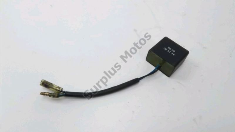

Bonjour je voulais savoir c était quoi ce boîtier il paraît qu' il bride dans les tours donc du coup je l'ai enlevé pourriez vous m éclairez merci
Modifié par alba88
Le 02/09/2021 à 21:12, jimmy@ a dit :
laisse le 48 , parfois c'est un 50 qu'il y a . c'est le gicleur de ralentis il n'entre pas en compte dans les perfs.
salut je voulais savoir c était quoi ce boîtier il paraît qu' il bride dans les tours donc du coup je l'ai enlevé pourriez vous m éclairez merci
non ça bride pas ça n'as rien a voir avec le moteur , c'est un relais , démarreur je pense. les yam/mbk ne sons pas bridé aux cdi , toute année confondu. un cdi a avance variable + une clavette décalé donne un bon coup de fouet par rapport à l'origine.
Le 08/09/2021 à 21:40, jimmy@ a dit :
OK car quand j 'ai enlevé ça me fesait des coupure à bas régime

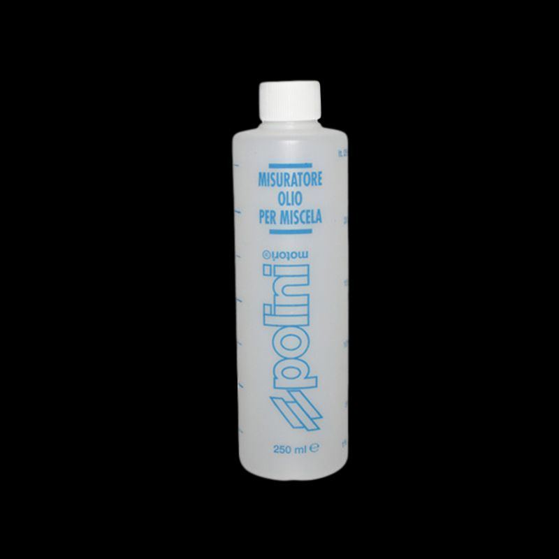

bonsoir je voudrai savoir mettre combien en mélange avec l huile semi synthétique que j'ai depuis un an jamais eu de souci mais fume beaucoup je suis a 3% en mélange ou je dois baisser?
il y a 1 minute, alba88 a dit :
Posté(e) (modifié)
ah mince j'ai mis 2%
il y a 58 minutes, jimmy@ a dit :
entre 2.5 et 3% .
entre 2.5 et 3% .
entre 2.5 et 3% .
le problème sur ce mesureur polini il y a pas 2.5% il y a 1,2,3,4 etc

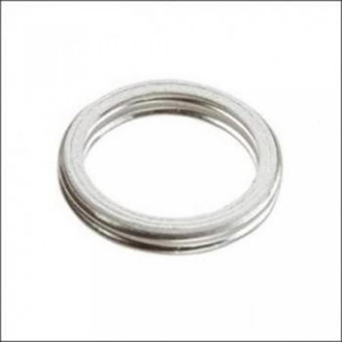

car a 3% il crache de l huile sur le c16 a la sortie de la cartouche et la rotule j'ai pas mis de pate a joint j'ai juste mis le joint de pot comme celui de la photo
